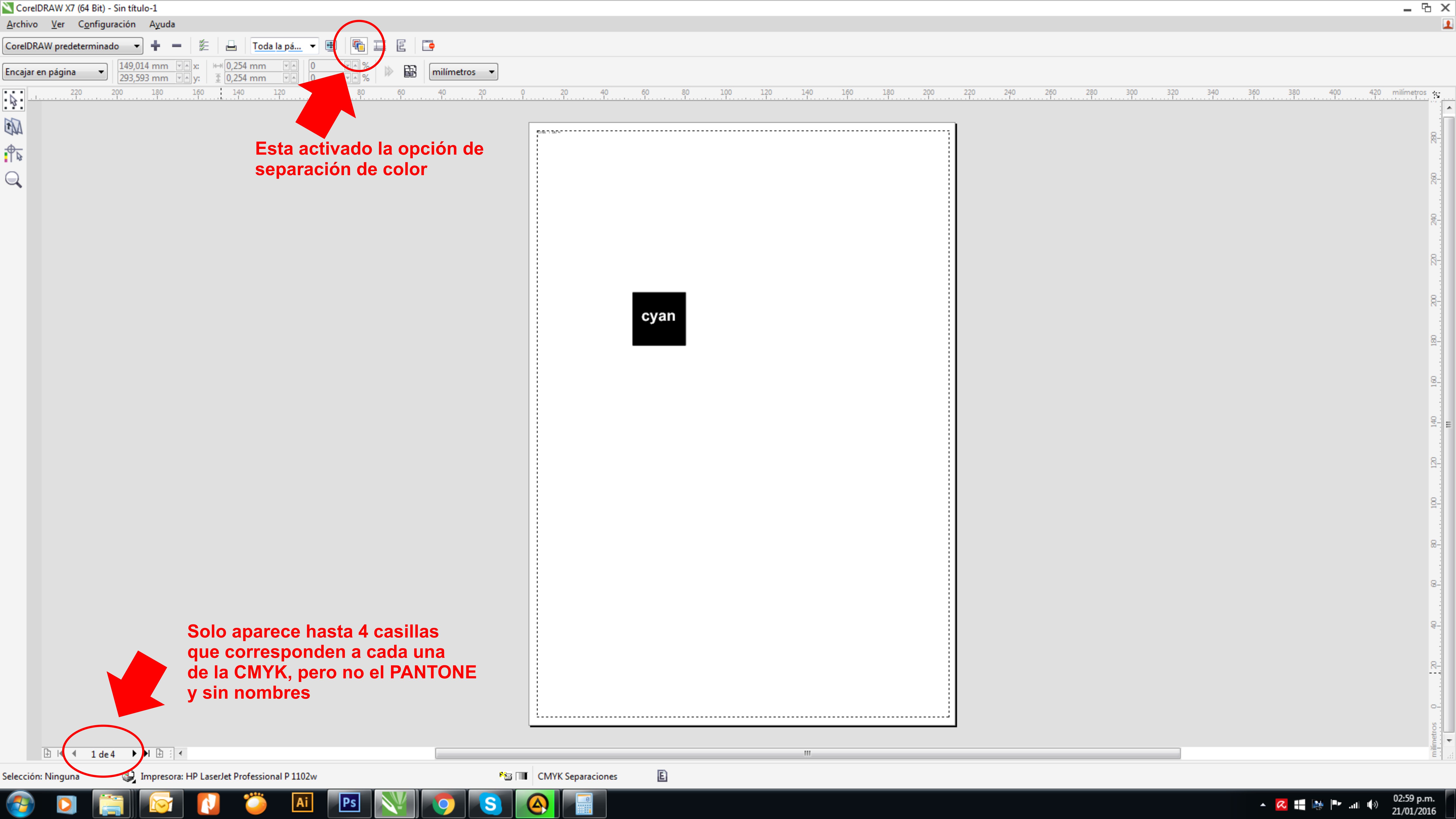

Adjunto 2 imágenes para entender mejor mi problema...
Desde ya, gracias!
separacion de colores MCYK más PANTONE_2.jpg [860.09KiB |Visto 5574 veces ]

Lo primero: no es ningun cambio ni error de X7. El program funciona normalmente (adjunto uan captura para que veas). Pueden ocurrir varias cosas:
- que tengas seleccionado convertir a CMYK en el menu impresion
- que tengas activado imprimir como mapa de bits
- que el color Pantone no esté fefinido como tinta directa
- que la impresora no tenga Postscript y no reconozca el Pantone.
