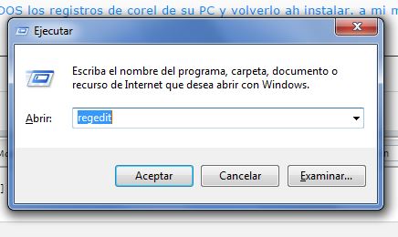

Buenos dias:
Primero que nada desinstala Corel Draw TODO
despues debes de:
Presionar Start + R y le das aceptar.
buscas donde diga Corel Draw y le das borrar.
reinicia la PC
ahora instala de nuevo Corel Draw.
Saludos ojala que te solucione el problema.
