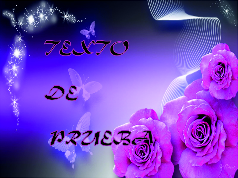

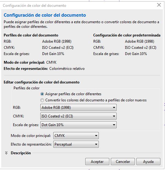

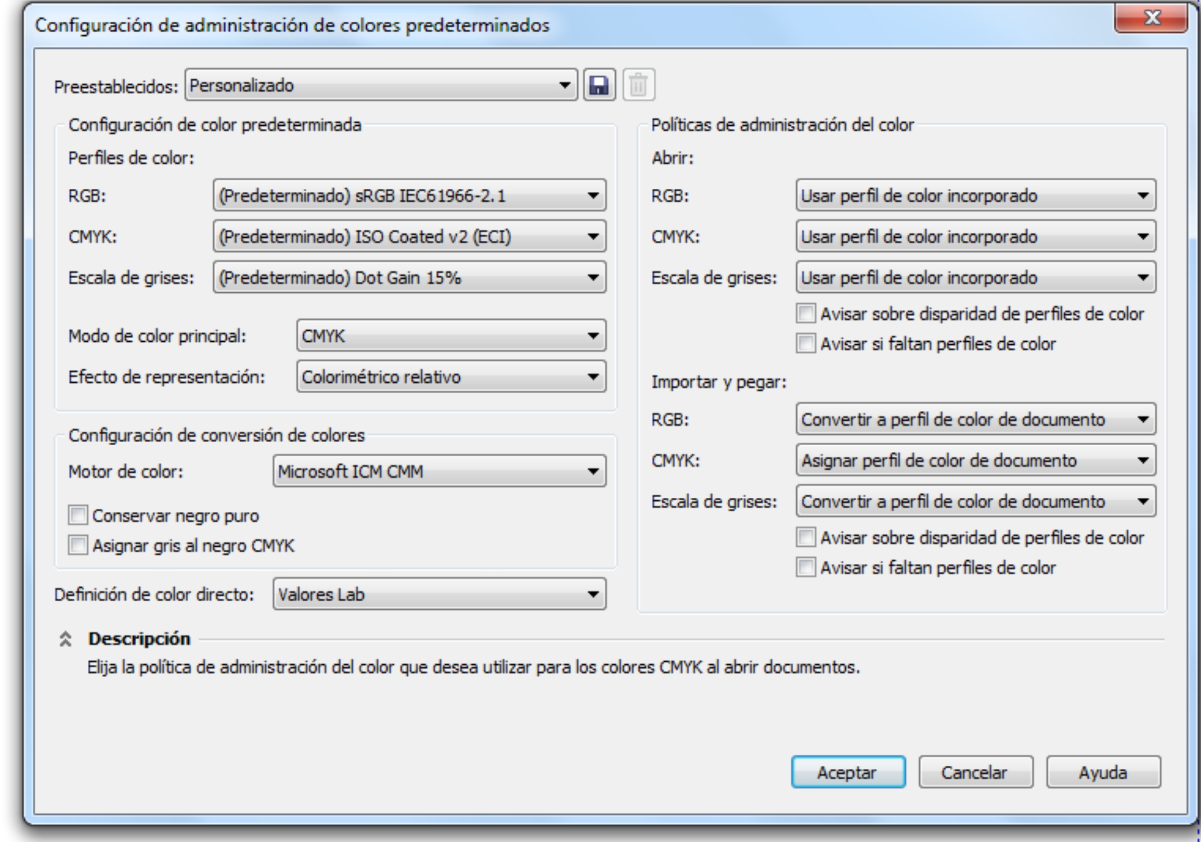

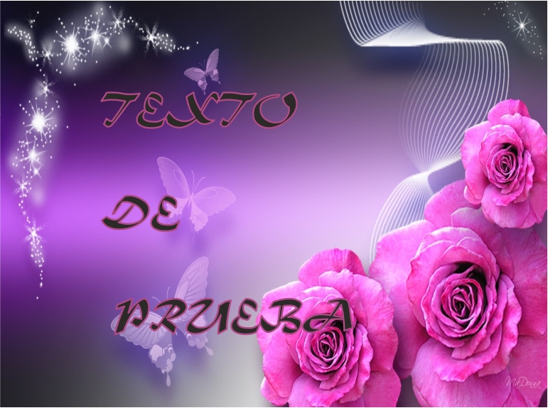

Bueno te comento, la idea es hacer una postal, me descargo una de internet y la personalizo, te adjunto la configuracion de colores, y la imagen en RGB y CMYK, hasta el texto el color negro me lo pone blanco, me dices que para imprenta se debe enviar en PDF pero si la imagen original es RGB entonces no da problema a la hora de la impresión aunque vaya en PDF.

La imagen de fondo es RGB. No vas a poder imprimir esos colores en CMYK de ninguna forma. Debes convertirla a CMYK y ajustar la imagen, pero no puedes lograr esos tonos luminosos en imprenta.

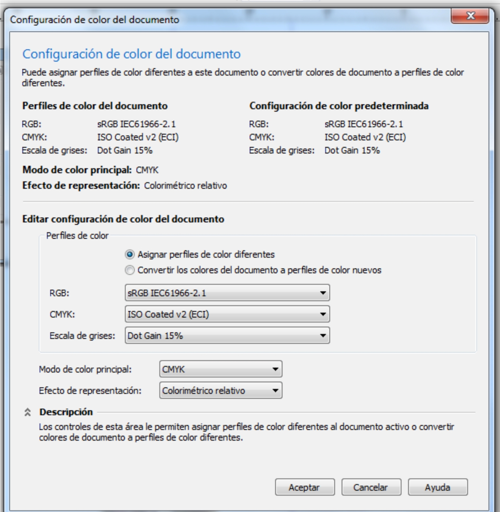

Por otra parte, la configuracion que adjuntas es la predetermianda para nuevos archivos, deberias ver la de este archivo en particular (herramientas / administracion de color / configuracion de documento), verifica que esté como modo primario CMYK. Otra cosa que puede serte util es activar "Colores de prueba" en el menu Herramientas para ver mas parecido como quedará
