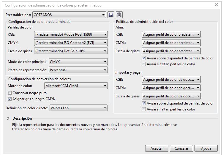

La configracion es correcta, de hecho CorelDRAW ya trae una configuracion llamada "Preimpresión para Europa" que coincide en lineas generales con ese mismo perfil.
Estoy preparando un tutorial sobre configuraicon de color, en video. No sé la fecha de publicacion porque eso depende de la programacion de Corel de los tutoriales y videos de cada CorelDRAW Master
COLOR.JPG [83.44KiB |Visto 7928 veces ]

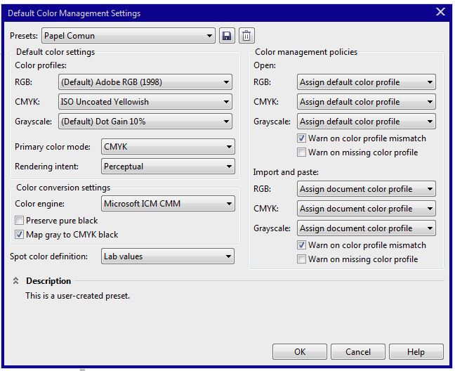

Papel Comun

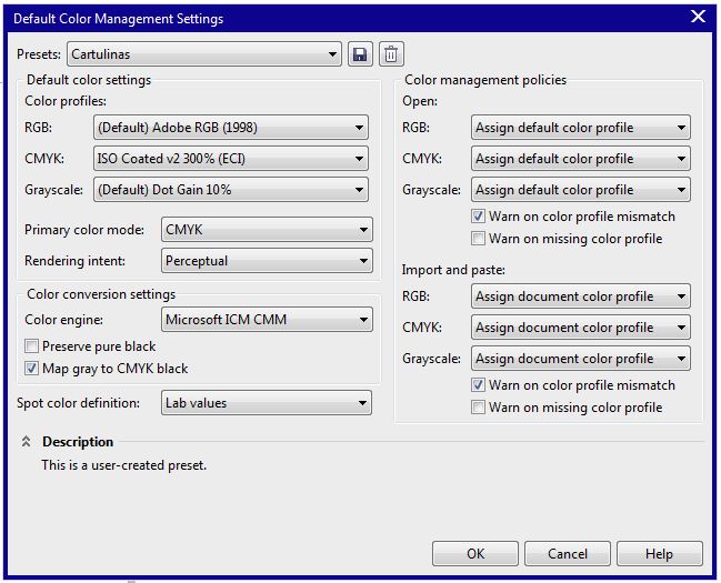

Cartulina
Cartulina.JPG [77KiB |Visto 7911 veces ]
La mayor diferencia es la cantidad total de tinta, que es proporcional al indice de absorción del papel.
En realidad, traté de simplificar al máximo para evitar complicaciones, por ejemplo, la diferencia de perfil entre el papel coteado brillo y mate es minima, la mayour diferencia es entre el papel coteado y el no coteado.Podría usarse tambien un perfil Fogra39 junto con un perfil sRGB para papeles coteados y Fogra27 para papel comun. Las combinaciones son muchas, no significa que una esté bien y las otras estén mal, depende de muchos factores. por ejemplo, la ganancia de punto depende de la máquina, yo trato de usar el mínimo para evitar la saturacion en la impresion.
Hay que tener en cuenta ademas que la generacion de negro puro o negro enriquecido depende del tipo de tarbajo, si se tarbaja con texto o archivos RGB entonces vconviene convertir a negro puro pero si se convierten fotos RGB a CMYK entonces no, ene se caso debe usarse negrop enriquecido. Los valores de colores Pantone conviene dejarlos en Lab pero si van a convertir a CMYK entonces debe elegirse "definicion de color directo CMYK".
Lo de las advertencias depende del trabajo de acda uno, en general sé que son molestas pero a veces es bueno que el programa nos dé uan advertencia en lugar de cambiar el contenido sin avisar
