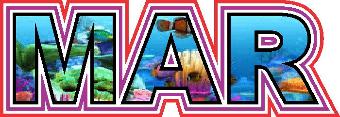

Buenas,tengo una duda ya que por ejemplo a la hora de hacer un powerclip metiendo una imagen en unas letras le quiero meter un contorno negro para que resalte, pero luego quiero que de ese contorno negro salga otro de otro color para el "cutcontour" . Nose si hay alguna manera facil de hacerlo porque yo trasteando lo consigo duplicando y tal pero tardo lo suyo hasta dejarlo bien...

lo que puedes hacer es una Silueta negra, en lugar de un contorno, y a esa silueta le aplicas el contorno con CutContour

Experimenta esto: sin que tengas que hacer trazo alguno, hazle al texto una o varias siluetas (Ctrl+F9, luego los separar (Ctrl+K) y aplicas los colores deseados a los contornos. Este efecto lo puede hacer antes o después de crear el PowerClic.
muestra.jpg [109.39KiB |Visto 6421 veces ]

joe! muchisimas gracias de verdad! yo volviendome loco con lo sencillo que es... que vergüenza jajajaj
