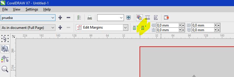

MensajePublicado:Mar, 10 Nov 2015, 03:47
lo primero es ir a "editar márgenes" y desactivar la opcion de "márgenes automaticos", luego puedes colocar el valor deseado
margenes.JPG [36.38KiB |Visto 11918 veces ]
