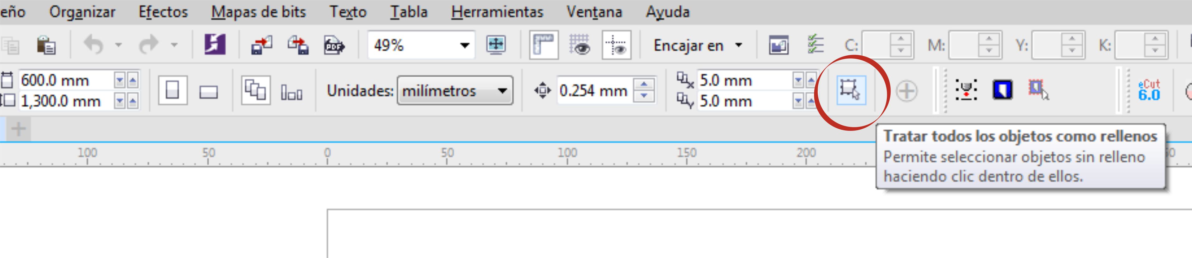

El botón considerar como relleno que hasta Corel X5 lo he encontrado (no sin esfuerzo claro), no pude localizarlo en este nuevo programa (X7) que estoy probando.
A mi me resulta muy práctico activarlo o desactivarlo y por eso la pregunta.
¿Alguien sabe donde lo ubico?. Quizás hubo un cambio en el nombre del mismo.
Desde ya muchas gracias por la ayuda y saludos desde Uruguay.
MensajePublicado:Jue, 15 Oct 2015, 14:40
Herramientas / opciones, en Espacio de trabajo / caja de herramientas / herramienta seleccion
tambien tienes un icono en la Barra de Propiedades para activar o desactivarlo
Saludos!
Ariel
2.jpg [212.83KiB |Visto 5523 veces ]
