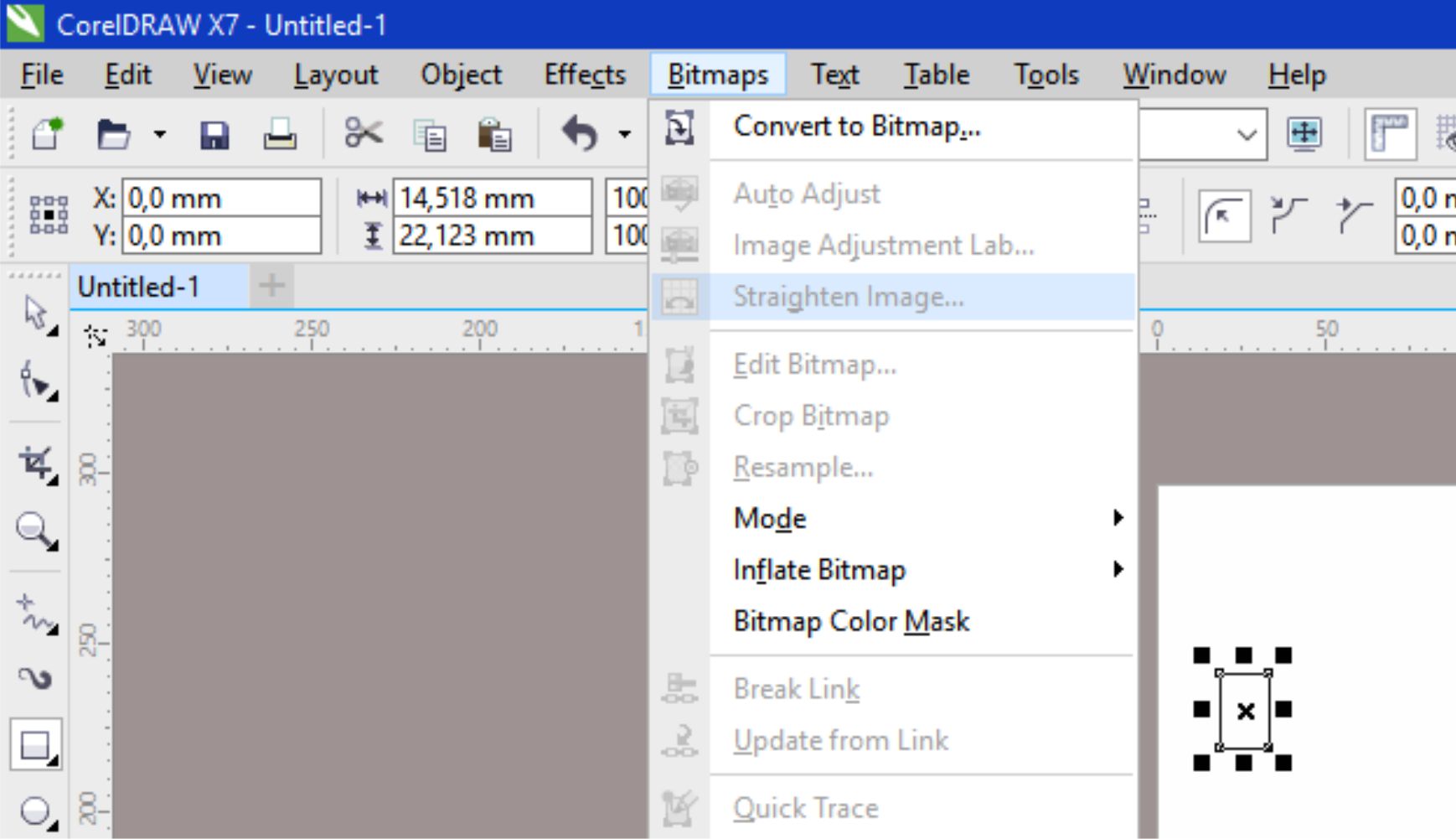

Hola a todos.
Antes en la versión X4, si seleccionaba una serie de objetos, me iba a la pestaña de MAPA DE BITS, simplemente clicaba la primera opción, CONVERTIR A MAPA DE BITS y el programa lo hacía. Ahora, cuando hago lo mismo, la opción CONVERTIR A MAPA DE BITS no está seleccionable; aparece en gris. ¿Es un fallo? Tengo que ir a ARCHIVO/EXPORTAR y activar la casilla de "solo lo seleccionado"...
¿Cómo lo hacéis vosotros? ¿a alguien más le pasa?

En la casilla de mapa de bits no te aparece la opción o te aparece apagada?

Ese meno sigue igual. A veces no es bueno que algo siga igual durante años, pero en este caso lo es, no hubo cmabio y por supuesto, funciona igual que siempre, de hecho yo suelo usarlo con frecuencia,
Si no te funciona en un archivo concreto, fijate que el objeto no esté en una capa no imprimible o en el escritoio, si sucede en todos, prueba restaurar el espacio de trabajo (menu Herramientas / opciones / espacio de trabajo), eligiendo otro, o bien restaura los valores por defecto apretando la tecla F8 al iniciar el programa
