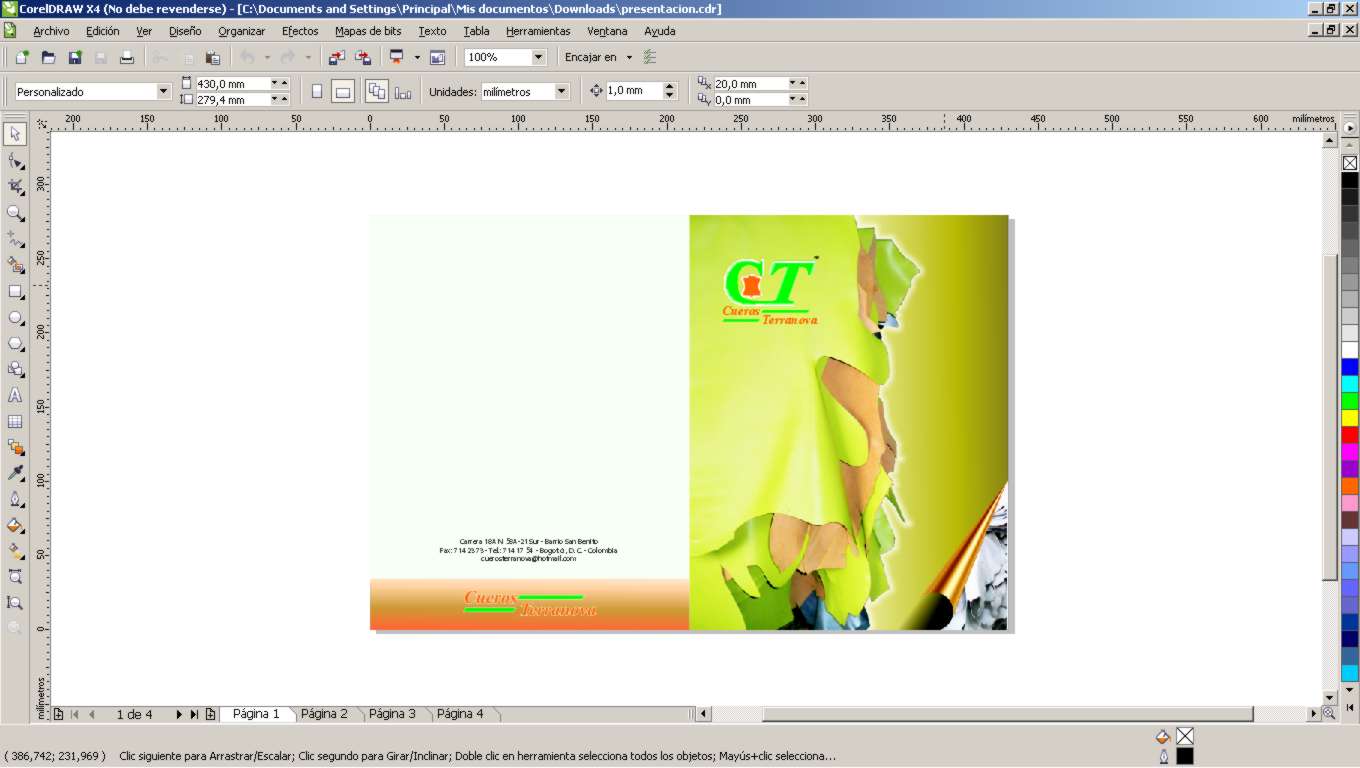

Lo he abierto con CorelDraw X4 con sólo un problema tal como tu dices, un bitmap con error. El archivo es muy grande, casi 50 Mb. Me sale un folleto de 4 páginas sobre cueros.
Cuando te notifica el error en bitmap te da tres opciones, elige "omitir (ignorar)" y continúa abriendo, luego te pregunta por fuentes que no localiza y te da opciones, aquí elige aceptar y usar fuentes alternativas (se abre sin más problemas) o buscar las fuentes.
Desconozco qué bitmap es el que da error, puede ser un hueco en la página 4 (abajo a la derecha) o en la contraportada página 1 que tiene mucho espacio sin llenar.

Al igual que Belmonte lo he abierto con X4 y me han aparecido los mismos mensajes de error. Seleccionando "Omitir" abre de inmediato. Explorando todos los elementos (se selecciona todo con doble click en la herramienta Selección, y luego se pulsa sucesivamente esta herramienta mientras se tiene apretada la barra espaciadora), no se advierte ninguno corrupto, lo que se evidencia porque el objeto con problemas muestra sus tiradores al infinito. Sin hacer ninguna modificación lo he renombrado, y ha abierto sin problemas.
