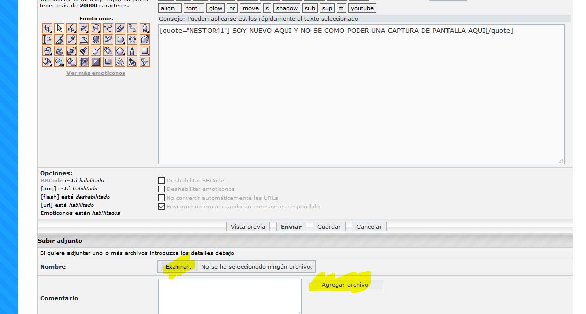

SOY NUEVO AQUI Y NO SE COMO PODER UNA CAPTURA DE PANTALLA AQUI
En la parte inferior, donde dice "subir adjutno", haces click en "examinar", eliges el archivo, y una vez que termina de cargar y aparece el nombre, haces click en "agregar archivo"

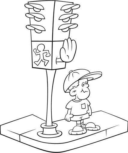

GRACIAS, QUE NABO NO LO HABIA VISTO!! BUENO ESTA ES LA IMAGEN QUE SAQUE DE INTERNET PARA UNA MAQUETA, AHORA TE SUBO LA OTRA QUE ES COMO ME QUEDÒ A MI

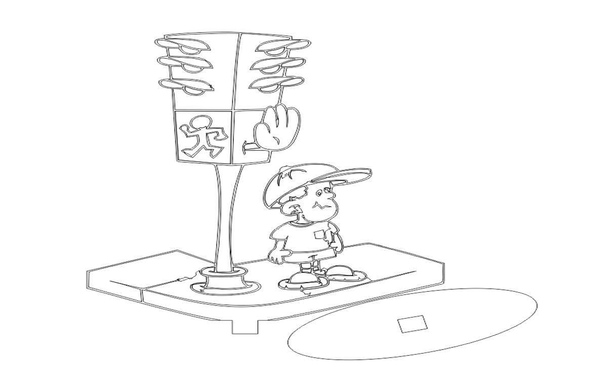

ASI ME QUEDO LA IMAGEN, PERO CADA LINEA DEL DIBUJO QUEDÒ CON OTRA LINEA DEBAJO, QUEDAN HASTA 4 LINEAS DEBAJO DE LA IMAGEN DEL DIBUJO. EN LA IMAGEN SE VEN APARTE LAS MODIFICACIONES QUE LE HICE

Quiza el problema sea elegir "imagen de alta calidad" ya que la imagen es en realidad monocromática, si eliges la primer opcion como lineas artisticas deberia quedar mejor y más simple. De otra manera crea duplicados los objetos, para los objetos negros y para los objetos blancos. Puedes eliminar el fondo y todo lo que sea blanco al vectorizar, de modo que solo queden los trazos de negro. En algunos casos quizá debas dibujar o corregir alguna parte
