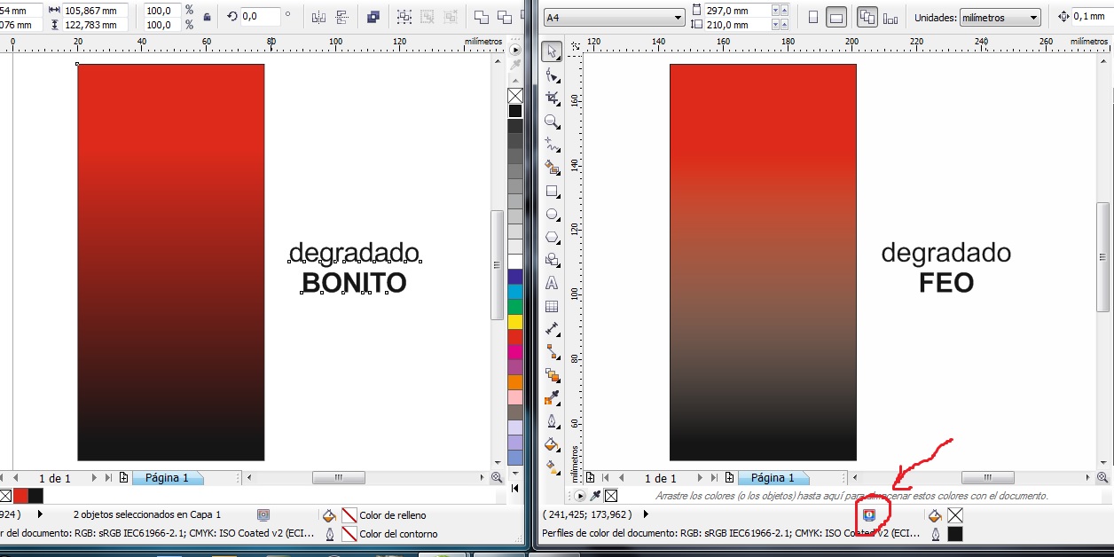

necesito una manito acerca de los degradados
por ejemplo
realizas un cuadro y le pones un degrado de color rojo con negro (el efecto se ve chido) pero cuando lo exportas o activas la opcion COLORES DE PRUEBA EL DEGRADO CAMBIA
hey tratado de combinar el color negro pero es igual

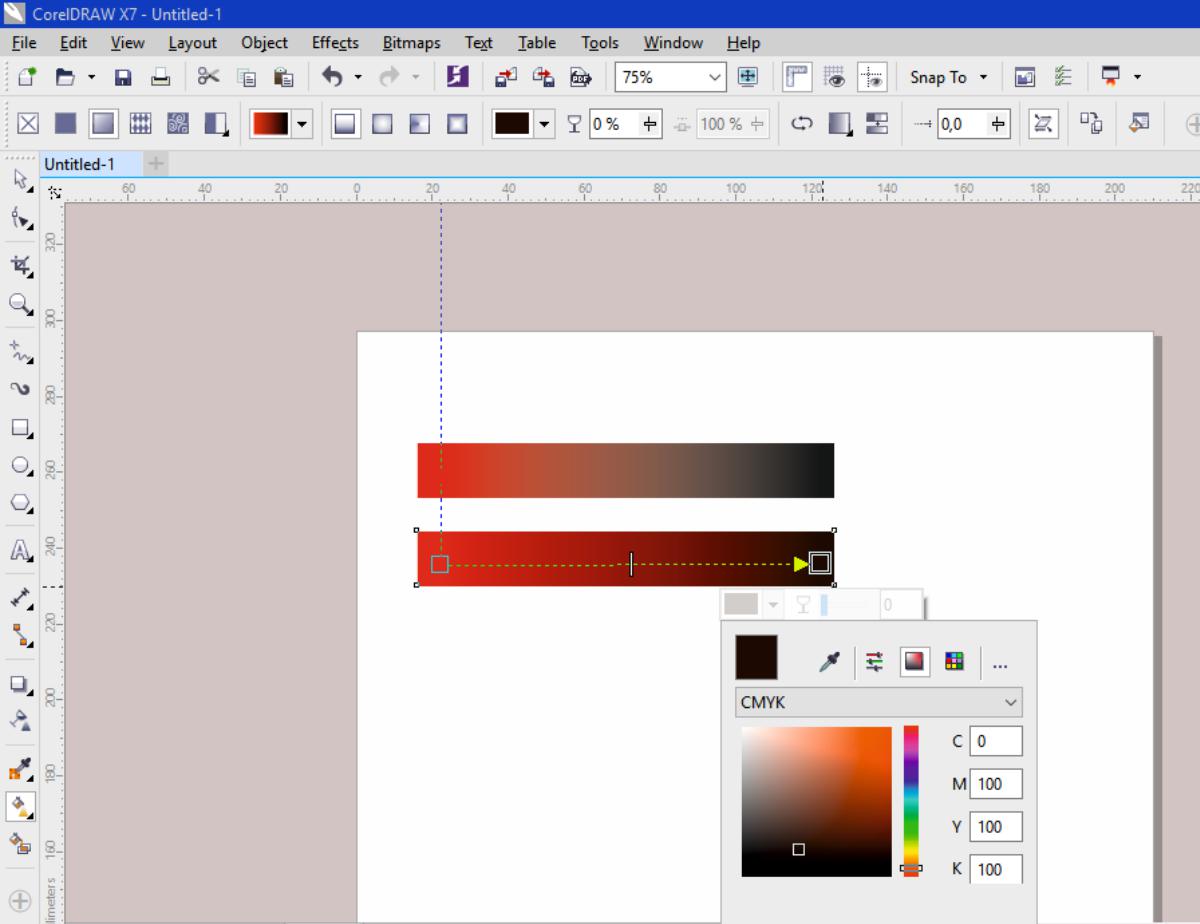

Es normal, y además es correcto. Si haces un degradado de rojo a negro, cada color se va disolviendo por lo que hay una zona intermedia que es gris. El negro se va esfumando hacia el blanco mientras que el rojo lo hace tambien pero en sentido contrario. ¿por qué en pantalla se ve bien? porque es un tema relativo a la impresion, en pantalla los colores son RGB y no tienen ese problema. Por esa razon corelDRAW y otros programas tienen la opcion de ver los colores de prueba, es decir, simular como saldria impreso.
Pero a no desesperar que todo tiene solucion, y en este caso es bien simple. En lugar de usar solo negro puro CMYK usa lo que se llama "negro enriquecido", es decir, le agregas otra tonalidad. En el ejemplo tuyo del rojo al negro, si el rojo es C:0 M:100 Y:100 K:0, el negro lo formas conC:0 M:100 Y:100 K:100 (es decir, sumando rojo+negro). El resultado será una impresion perfecta!

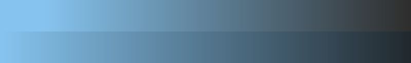

No si no me refiero al 300% de tinta, sino al ajustar un degradado de negro, grises en cuatricromía, una variación de una micra en el angulo de la trama de una de las tintas entre los ajustes de las cuatro provoca un efecto moiré o de bandeo no deseado, y ese desajuste es fácil sólo con el estiramiento de los papeles. Vamos a mi no me lo dejan hacer de porsi
