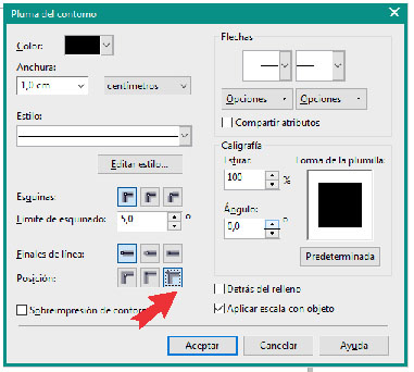

Tienes que activar previamente la tercera casilla del comando posición de la pluma de contorno. De esta manera el grosor de la línea sería hacia dentro y tu dimensión siempre será de 10x10, no importando el grosor de la línea. Veamos: si activas por ejemplo la casilla uno, el grosor lo toma hacia a fuera y la dimensión final de tu gráfico seria 11x11, si activas la casilla del medio, tu gráfico seria de 10.5x10.5, es decir, reparte un centímetro (medio centímetro dentro y medio afuera a partir de la linea del gráfico)
muestra.jpg [65.33KiB |Visto 6587 veces ]
