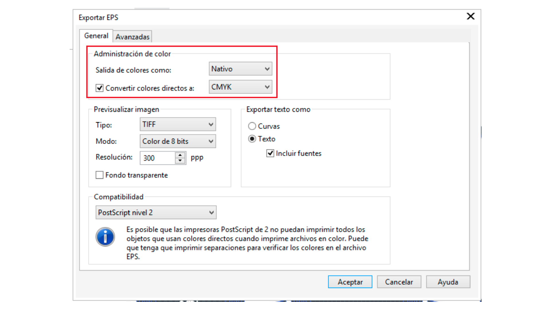

Hola a todos, tengo un problema que esperó que alguien me pueda ayudar. Estoy diseñando una pegatina con Corel x14 y usó la Paleta "spot Color" para mi impresora/plotter GERBER EDGE(previamente instalada en Corel), exporto el archivo en EPS y lo abro con el RIP de la GERBER y no detecta los colores, me aparecen como CMYK. Abro el archivo en OMEGA(programa de diseño propio de la Gerber) y tampoco los reconoce, me los transforma en CMYK, y tengo que volver a renombrar todos los colores. Alguien sabe lo que estoy haciendo mal?
Un saludo y gracias.

No conozco el "Omega", pero puede ser que al exportar en EPS, tengas activada la opción "CONVERTIR COLORES DIRECTOS A". Debes ensayar desactivando dicha opción.
Captura de pantalla (60).png [292.65KiB |Visto 4280 veces ]
