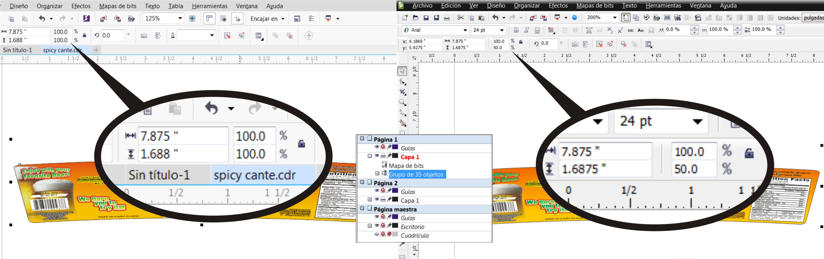

Hola a todos, necesito ayuda con las nueva version de corel x7, ya que por mi trabajo utilizo mucho la herramienta de distorcion/tranformacion/escala, donde en ocasiones es necesario devolver el elemento distorcionado a su tamaño original y en las nueva version al aplicar digamos un 50% de distorcion y al dar enter el dato vuelve a ponerse en 100%, eso ocurre cuando agupas muchos elementos en archivos creados en versiones anteriores. Agradezco su ayuda para poder actualizarme en las nuevas versiones de corel.
COREL X7-X4.jpg [363.88KiB |Visto 3684 veces ]
MensajePublicado:Dom, 23 Ago 2015, 00:41
En tal caso, usa la persiana Transformaciones (Alt+F9)
