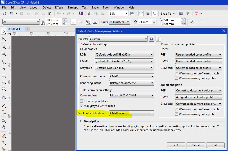

Buenas tardes con todos, tengo un pequeño problema, mas que un problema es una inquietud.
Al momento que elijo un color pantone para mi diseño, y deseo exportarlo en formato PDF, como sabran los PANTONES por defecto usan el espacio de color LAB, lo que yo deseo es que este pantone use espacio de colro CMYK, sin perder su propiedad de color directo, eso se puede hacer sencillamente en illustrator.
No se si se podrá hacer esto en Corel, pero es algo muy necesario la verdad.
PD: Estoy usando Corel Draw X7.4
Saludos.
MensajePublicado:Sab, 11 Jul 2015, 22:12
Para definir los Pantone como CMYK en lugar de Lab, en herramientas / administracion de color eliges esa opcion

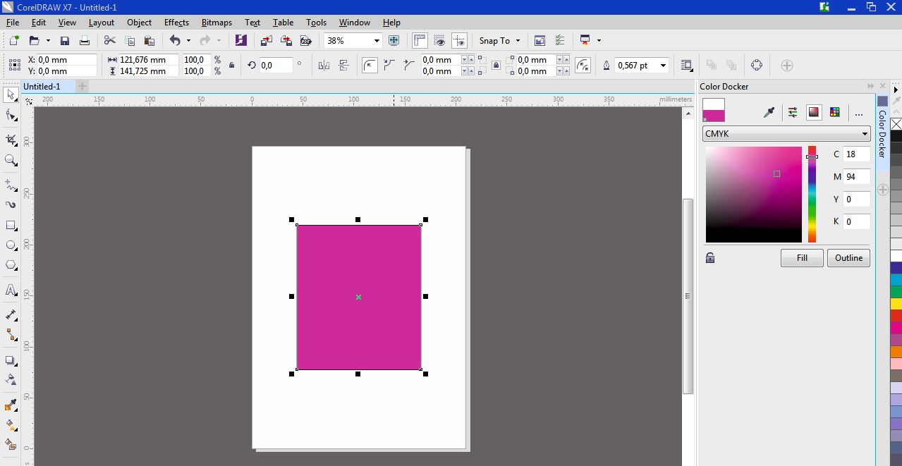

para ver los valores CMYK de un color Pantone, abre la persiana Color y con el cuentagotas haces click en el objeto

MensajePublicado:Sab, 11 Jul 2015, 22:20
En todo caso, quedé pensando en el título (lo de Exportando a PDF), ya que como sabes los vlores de conversion de PDF a CMYK dependen del perfil de color que utilices. Si cambias de perfil de color, cambiará también la conversión.
MensajePublicado:Dom, 12 Jul 2015, 00:19
gracias por tu ayuda, esto era justo lo que andaba buscando
