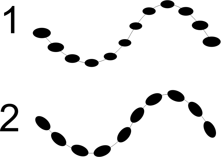

Saludos nuevamente solicito de sus conocimientos, en este caso requiero saber como aplicar un trayecto y que el objeto se adapte a las curvas, adjunto un ejemplo para mayor explicación.
Gracias de antemano
Al aplicar un trayecto a un objeto el objeto mantiene su orientación (Vertical u horizontal) modelo 1 de la foto
yo requiero que el objeto adapte su orientación con respecto a la curva modelo 2 de la foto.

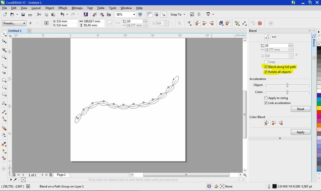

Si haces una mexcla en un trayecto, tienes la opcion de rotar todos los objetos de acuerdo al trayecto. Otra opcion sería crear un pincel de Medios Artisticos con uno de los objetos y aplicarlo al trayecto
Captura.JPG [106.49KiB |Visto 4671 veces ]
Gracias Ariel, ya probé y esa es la solución.
