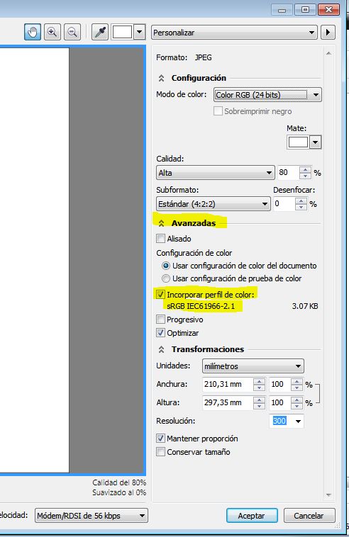

Eso sucede si exportas como RGB sin el perfil de color incorporado. Al exportar, elige la opcion de incluir el perfil de color con la imagen. No será brillante pero se parecerá mucho al resultado impreso. Tambien puedes generar el JPG desde la persiana de Prueba de Color (ColorProof, en inglés) y generar una prueba de color calibrada como JPG en RGB. Pero con la primer opcion es suficiente
1.JPG [66.02KiB |Visto 3958 veces ]
