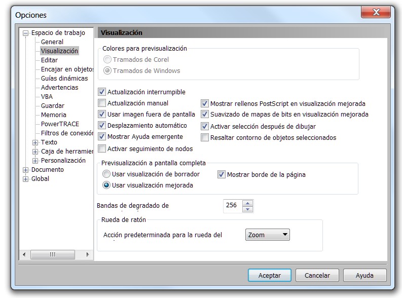

Todo ha sido tan sencillo como abrir Herramientas-Opciones-Espacio de trabajo-Visualización y DESTILDAR (no sé por qué estaba activada) la segunda casilla, que dice "actualización manual". Una vez hecho esto, he aceptado y... Voilâ!
Adjunto una captura de pantalla para ilustrar mejor el proceso. Espero que a alguien algún día le sirva.
Muchísimas gracias a todos y especialmente a vosotros dos, Ignacio y Giovanni, por contestar.

Corel.jpg [115.45KiB |Visto 5165 veces ]
