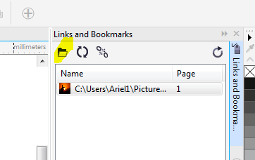

En pestaña enlaces ...pero como?
lo de los enlaces , la vinculación y la actualización lo tengo claro gracias a lo que me comentaste...
pero editar mapa de bits desde un editor externo.... que no sea photo-paint nose... creo que habia una opción contextual con el botón derecho o algo asi...
Captura.PNG [9.2KiB |Visto 5209 veces ]
