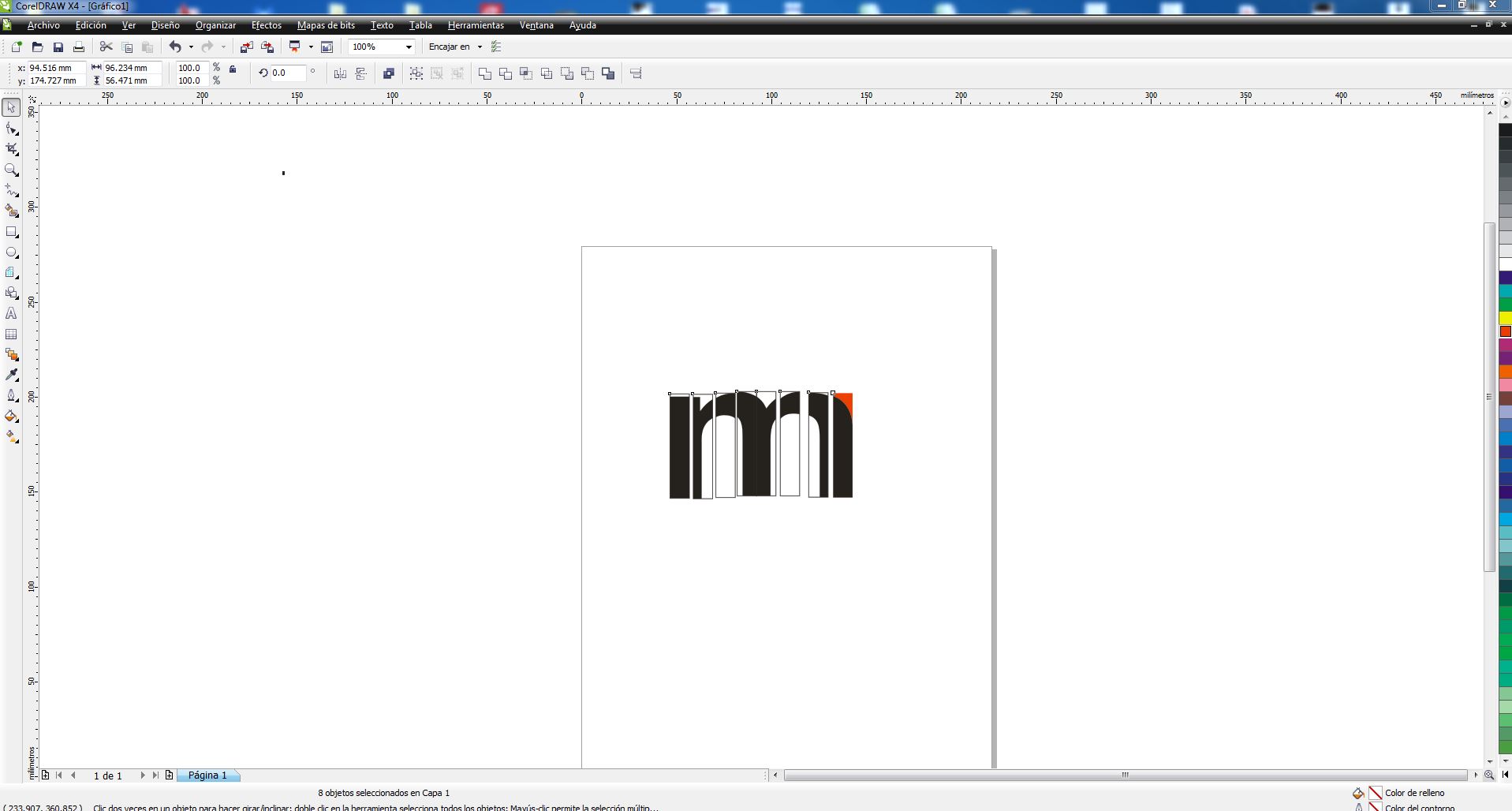

creo que tienes razón es con lo que me enseñaron es muy parecido. Obtuve lo siguiente y lo que quiero logra es algo como lo pongo en color pues como me explicas cambia de color solo lo que queda de rectángulo pero no la letra la cual he cambiado a curvas

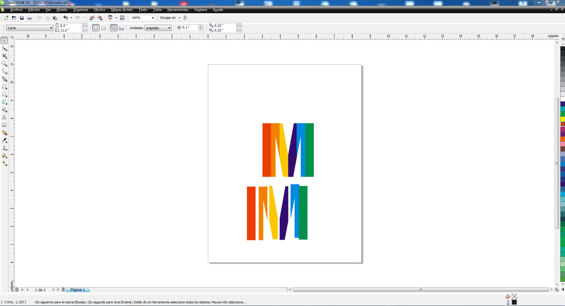

Comentario:esto es lo que quiero lograr !!
muchas gracias por tu ayuda

Si usaste powerclip, puedes editarlo y cambiar el color de cada rectangulo.
Si usaste Interseccion, lo descombinas y le aplicas color
