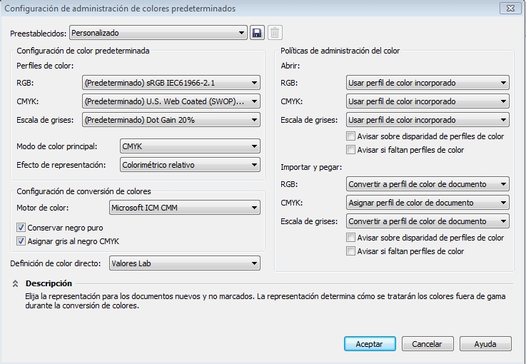

Hola a todos!
Llevo bastante tiempo quebrándome la cabeza con el color (qué complicado :) )como imagino nos pasa a más de uno
No soy diseñadora, y todo lo que voy aprendiendo es a base de tutoriales, vídeos...
Realizo ilustraciones infantiles en corel draw x5 y el problema, cómo no, es el de la impresión, el rosa sale salmón, el amarillo clarísimo, sale aún más fuerte...
Es algo que solucioné exportando la imagen y en indesign publicar pdf para impresión (siempre que fuese a imprimirlo en casa, con chorro de tinta, salía perfecto o casi, pero los colores sí que salían como debían)
El caso es que ahora, me he planteado enviar los archivos en pdf para que los impriman, además tengo algunos diseños en una plataforma de venta online, a nivel mundial, donde especifico que los colores pueden variar, dependiendo del monitor, papel... pero no me quedo conforme, y aunque sea imposible que el color salga igual para todos, al menos conseguir que el rosa sea rosa, el verde, verde...
Yo exporto a pdf/x -1a , y hoy mismo me acabo de dar cuenta, que la configuracion del color la tengo como muestra la imagen ( no sé por qué tenía LAB ) ya os comento que no soy ninguna experta, y que sé poquito :(
no sé si me podéis ayudar a configurar el color, yo trabajo en cmyk ya que es para impresión
Indicar también que al configurar el documento para impresión, indico impresora adobe pdf
Imagino que lo ideal sería tener una pantonera de guía pero de momento no me lo puedo permitir , tampoco sé si siendo el destino para impresión deberia utilizar pantones..
Os agradecería cualquier mínima ayuda
configuracion administracion colores.jpg [225.24KiB |Visto 12314 veces ]

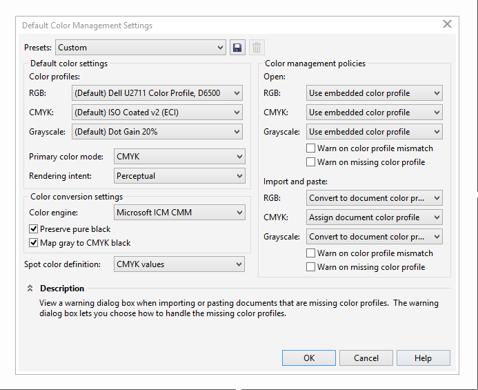

MensajePublicado:Mié, 15 Abr 2015, 20:09
Ubicación:Peru
Hola Lau
Ciertamente el tema de color es y ha sido siempre un tema muy recurrente en los foros de diseño, no solamente de Coreldraw, y segun mi experiencia personal, el tema pasa por saber hasta que tipo de monitor, clase, marca y modo de uso tiene cada persona, por aquello de las modificaciones en el brillo, el contraste, la saturación y la profundidad de color, etc etc. Cierto es también que los monitores son muy diferentes en la forma que representan los colores y existen monitores "domesticos" y "profesionales" con diferentes capacidades respecto a estandares como sRGB y CIE. Además hay gente que trabaja en entornos PC con Windows cuyo valor gamma es de 2.2 y otros trabajan con Mac cuyo valor gamma es de 1.8, así que los primeros ven los colores con más luz que los segundos. Otro aspecto directamente relacionado son las impresoras de escritorio que nunca muestran los colores representados en el monitor, incluso la tecnología de CTP entregará resultados diferentes para la misma codificación en un color dependiendo de los perfiles.
Veo la imagen adjunta que has puesto y los valores predeterminados parecen estar correctos ahí, muchisima gente trabaja asi y parece no tener problemas en general o no lo comenta, lo que hace que este tema sea siempre una interrogante. Ahora bien, yo generalmente trabajo con las opciones de color que ves en la imagen adjunta, aunque la opcion del perfil CMYK (ISO Coated v2 (ECI)) puedo cambiarla dependiendo del papel en que se va ha imprimir.
En el espacio de trabajo de Corel uso la opción de Pueba de Color Activa, así veo que los colores no tengan variaciones.
Respecto a enviar y compartir los archivos, utilizo la opción de PDF X/3 sin problemas con CTP o prensa digital y personas que usan Mac con Illustrator y Photoshop, no necesito ningún otro software.

Corel.png [55.9KiB |Visto 12295 veces ]

MensajePublicado:Jue, 16 Abr 2015, 02:17
Primero, tienes que tener en cuenta que no existe un perfil de color universal. El perfil que menciona Giovanni es correcto para papeles coteados (mate o brillo) pero para papel comun y para cartulina se requieren perfiles diferentes.
Si aplicas un perfil de color, al exportar o al imprimir, el resultado debe ser el mismo, sea el programa que sea.
¿te refieres a como lo ves en pantalla o como queda impreso?
Lo mejor es ir a Archivo / Publicar como PDF, aunque en teoria las opciones deberian ser las mismas que imprimir. Yo prefiero tomar como base PDF X/3, luego cambio la compatibilidad a Acrobat 8.0 o superior, para evitar problemas con lentes o transparencias.
La Pantonera es ùtil para imprimir con tintas Pantone, ya que algunos tonos de la gama de Pantone no se pueden reproducir ni en RGB (o sea, en la pantalla) ni en CMYK. Pero si vas a imprimir en CMYK, la pantonera es inútil. Solo serviria la escala Pantone Coated Bridge, que te muestra la equivalencia entre Pantone y CMYK (o sea, como queda un Pantone impreso en CMYK) pero solo tiene una serie de colores muy reducidos. Hay libros de color con escalas CMYK a un precio muy accesible en librerias.
