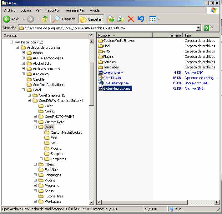

Si no me equivoco se guardan en GlobalMacro.gms pero no independientemente sino como una parte de ese archivo.
Mira la imagen adjunta.
Si lo buscas en "Ejecutar macro", lo marcas y pides "Modificar" lo verás claro.
Copiando este archivo y pegándolo en el mismo lugar de otro PC debería funcionar, puede que incluso si la versión de Draw ws diferente.
Macros.jpg [51.54KiB |Visto 6733 veces ]

No soy experto pero he leído que dependiendo de la versión de Draw, de Win o configuración de PC, aparecen en diferentes carpetas.
Suele ser en "Archivos de Programa" o en "Documents and settins > tu identidad".
Busca *.gms en esas carpetas (quizás en todo el "C") con el Explorador de Windows y puedes encontrar directamente tu grabación o bien algún archivo que contenga varias grabaciones como GlobalMacros.gms. Al intentar editarlo "Macros > Editor de macros" desde Draw se ven todos y se indica su contenido.
Yo tengo Win XP y Draw X4 y me aparecen en subcarpetas con nombre GMS donde te digo.
