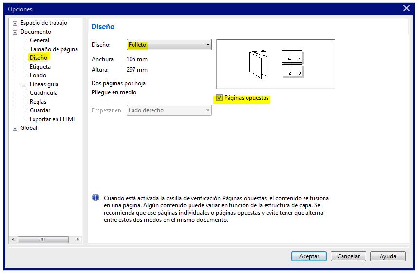

La consulta de hoy es mas sencilla que las anteriores; Me gustaria saber como se puede configurar el corel Draw X6 para que trabaje con dos hojas en la pagina de inicio.
Quiero ver en la pantalla dos hojas.

Si es para ver como un libro o revista: Doble click en el borde de pagina, pones el tamaño de dos hojas (por ej si es A4, 21x29.7 cm debes usar 42x29.7 cm), luego pasas a Diseño, eliges "folleto", y activas "páginas opuestas". La primera y la ultima pagina se verá sola (como la revista cerrada), el resto en páginas consecutivas (2-3, 4-5, etc) i imprimes ya los hará en páginas dobles pero si haces un PDF lo hará en páginas individuales (como debe ser). Si colocas una imagen que ocupe dos paginas, la dividirá automaticamente
Si solo quieres ver paginas consecutivas tendras que elegir "Libro" e indicar que comience por página izquierda
Captura.JPG [72.94KiB |Visto 3823 veces ]
