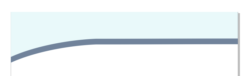

Hola a todos, soy nuevo en este foro así que agradezco que se me corrija en todo lo posible. Necesito ayuda con un simple degradado o transparencia a lo largo de un borde curvo en un objeto. Adjunto una imagen para que se pueda ver. Mi objeto es un rectángulo de color azul claro. Su borde inferior está curvado y lo que quiero es aplicar un degradado hacia un azul oscuro que siga la forma de ese borde curvo. CorelDraw o probablemente mis conocimientos básicos solamente me permiten aplicar el degradado siguiendo una línea recta. Cómo podría aplicarlo de manera curva? Otra manera sería crear un rectángulo del azul oscuro que quiero, ponerlo sobre el azul claro y aplicarle una transparencia pero me encuentro con el mismo problema; solo sé aplicar los degradados y transparencias siguiendo una línea recta.
Por favor, solicitad más datos o imágenes si no me explico claramente. Agradezco vuestra ayuda.

Puedes realizar lo que deseas con la herramienta relleno de malla :malla: , para lograrlo, selecciona el objeto y luego crea un relleno de malla haciendo clic sobre el mismo asignandole el color que deseas, enseguida selecciona los nodos solamente en la parte inferior y asignale un porcentaje de transparencia :transparencia: a esos nodos (la herramienta transparencia esta activa en la parte superior, en la barra de propiedades de la malla).

Sugeriría hacer dos lineas paralelas delimitando esa zona que quieres degradar (banda azul oscuro), una clara (del objeto) y otra oscura, seleccionas ambas y haces Efectos > Mezcla. Ajustando el número de etapas y el grosor de líneas obtienes un degradado tan perfecto como quieras y exactamente sobre la zona.

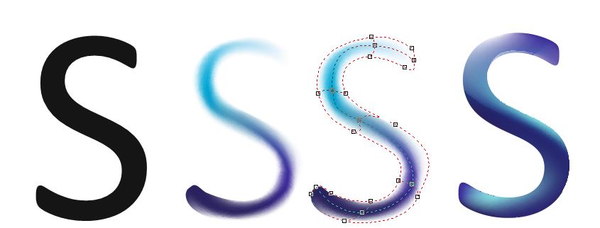

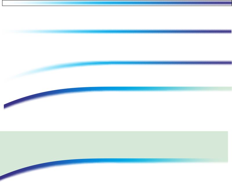

Lo mejor y mas simple es lo que dijo Giovanni, el Relleno de Malla. te conviene hacer un rectangulo y aplicarle el Relleno de Malla con los colores deseados. Luego con la herramienta Forma (F10) o el propio Relleno de Malla editas la forma y la das la curvatura deseada.´En este caso en particular con esa curva suave es probable que si creas la forma primero y la aplicas el relleno despues igual quede bien, pero en figuras mas complejas (una S por ejemplo) sería demasiado complejo hacer la figura primero y aplicar el relleno de malla despues En cambio si lo aplicas a un rectangulo y le das la forma será mejor
s.JPG [31.84KiB |Visto 10473 veces ]
mesh.jpg [30.06KiB |Visto 10473 veces ]
