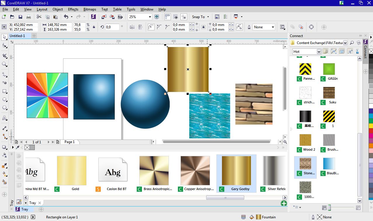

Si tienes la version de descarga, tienes cientos de rellenos en cada categoria para descargar desde la web, se necesita una cuenta premium. Una vez que se descargan ya quedan instalados. Si tienes el DVD, puedes instalar esos y mas. Tambien puedes usar los rellenos de versiones anteriores si los instalaste en el equipo
Captura.JPG [153.16KiB |Visto 15481 veces ]

En qué carpeta los puedo ubicar, y con qué nombre se almacenan?

Quiza no se haya entendido correctamente. No todos los rellenos son premium. En las versiones anteriores tenias unos pocos ejemplos, que dicho sea de paso eran los mismos desde tiempos prehistóricos. En esta version tienes cientos de ejemplos de relleno nuevos, diferentes de los anteriores. Algunos vienen con el programa, otros se pueden descargar gratuitamente desde internet. Y si tienes una cuenta premium puedes descargar miles de rellenos más.

Hurgando un poco he descubierto esta herramienta de rellenos muy útil para los aun no tan expertos (como yo)
1) Clickeando el triangulito inf derecho abre una de las opciones de relleno, a saber: la de textura, contiene los rellenos (o la mayoría) de las versiones anteriores.
2) Relleno de mapa de bits, donde permite la opción de rellenar con texturas que cada uno pudiera tener almacenadas en alguna carpeta de su ordenador con dif. extensiones, png, tiff, jpg, etc.
También hay una pequeña librería en la instalación del mismo Corel: C:\Program Files\Corel\CorelDRAW Graphics Suite X7\Custom Data\Textures
Esto sin esperar nada de tiempo, o sea al toque.
