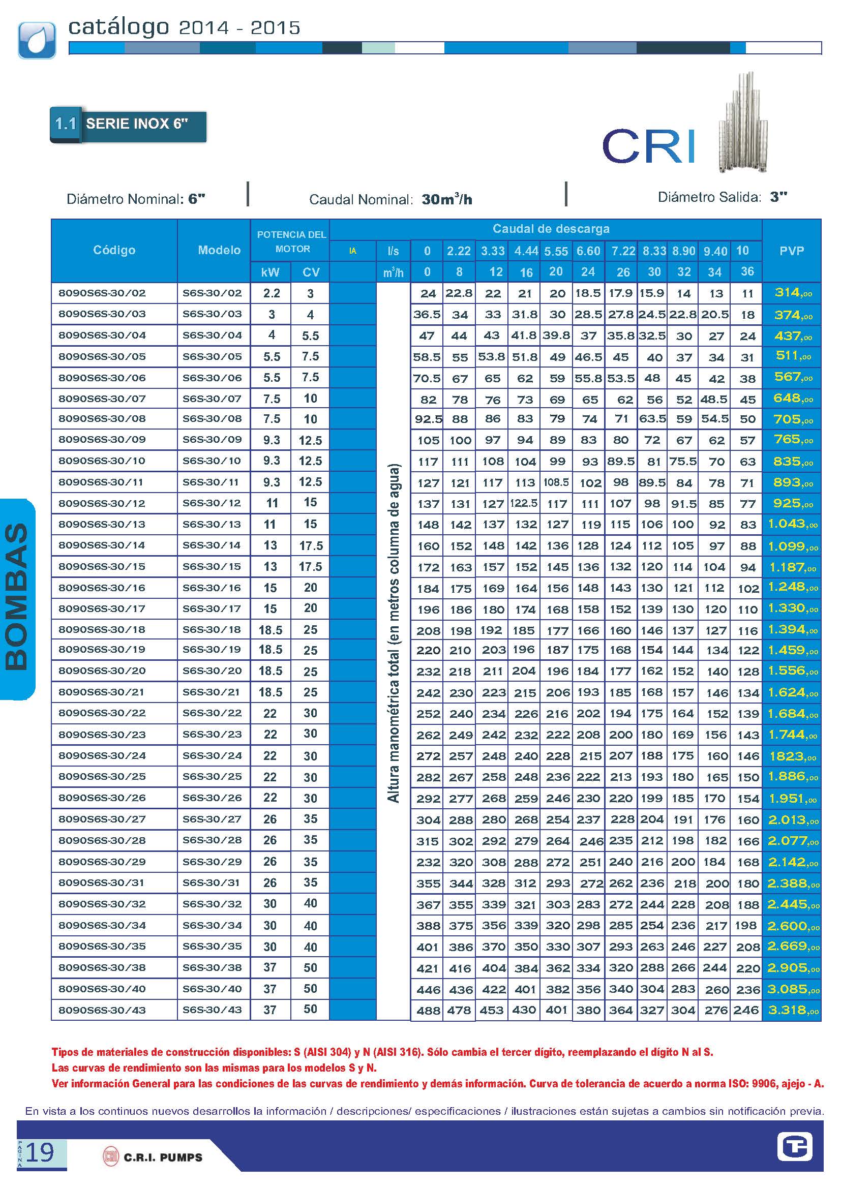

BUENAS A TOD@S ESTOY TRABAJANDO SOBRE UNA TARIFA Y TENGO UNA DUDA A VER SI ME PUEDEN AYUDAR..
COMO PODRÁN VER EN EL ARCHIVO ADJUNTO SE TRATA DE TABLAS CON DATOS.. PERO ME ENCUENTRO ANTE LA SIGUIENTE PREGUNTA...
AHI CUADROS QUE DEBIDO A TENER MAS DATOS QUE OTROS HE REALIZADO LA TABLA MANUAL QUIERO DECIR CUADRO A CUADRO Y AHI VECES QUE SE ME QUEDA UNA LINEA MAS GRUESA AL UNIR EL CUADRO QUE OTRAS..
MI PRIMERA PREGUNTA ES : COREL SELECCIONANDO LA TABLA ME PUEDE ALINEAR LOS CUADROS PARA QUE ESTEN O MEJOR DICHO TENGAN TODOS LA MISMA LINEA DE GROSOR.
Y CON RESPECTO AL CONTENIDO (TEXTO) NECESITO IGUALMENTE ALINEARLOS VERTICAL Y HORIZONTALMENTE PARA QUE SE QUEDEN TODALMENTE ALINEADOS EN LA TABLA.
ESPERO VUESTRA RESPUESTA.
UN SALUDO Y GRACIAS POR ANTICIPADO.

MensajePublicado:Mar, 04 Nov 2014, 00:29
Hay varias cosas que no me quedan claras:
¿es una tabla (es decir, hecho con la herramienta Tabla) o son rectangulos hechos a mano? Un archivo de ejemplo ayudaria
Eso es porque no estan alineados correctamente, debes hacer que un lado coincida con el otro. Activa "Encajar en objetos" (Alt+z)
Todo depende de como esté hecho. Si fue hecho con la Herramienta Tabla, entonces te ubicas al comienzo del renglon o de la columna y seleccionas todo. Si fue hecho con la herramienta Papel gráfico debes desagruparlo primero,. Si son rectangulos separados puedes alinearlos usando las teclas de alineacion (L, R, C, etc) pero si son todas diferentes lo mejor seria borrarlas todas y hacerlas de nuevo, te llevaria menos tiempo y trabajo

Buenos días de nuevo!!
Los cuadros Ariel han sido creados con la herramienta rectangulo (uno a uno) porque tengo tablas que contienen más colunnas que otras y tengo que mantener el mismo ancho de la tabla para todas.
Me pongo en tus manos para que me ayudes en este sentido y me aconsejes la manera mas profesional (eficaz y rápida) para construirla, con los datos numericos todos alineados y centrados.
Un millon de gracias Ariel.

Bueno, ante todo disculpa la demora, es que tambien hay que trabajar y el tiempo no da para todo.
Vamos a ver, primero que nada cada cual tiene derecho a hacer el diseño como le resulte mejor, sea porque le resulte mas cómodo o mas rápido o le dé menos trabajo o la razon que sea. Asi sea por simple costumbre o porque le gusta. Con esto quiero decir que no se trata de decir "está bien" o "está mal", ni "me gusta" o "no me gusta". Simplemente, en este caso en particular, yo lo haria de otra manera.
Yo haria líneas, tanto verticales como horizontales. Puedes agrupar las horizontales y la verticales por separado para manejarlas mejor.Si quieres un toque extra de efecto, puedes hacerla con una Mezcla de la primera y la última, de ese modo si necesitas agregar o quitar un renglón solo debes digitar un numero. Luego colocaria el texto en columnas, alineandolas entre si, separando el texto entre lineas para ajustar con los renglones. Solo debes hacerlo con una columna, con las siguientes solo copias las propiedades (Edicion/copiar propiedades). Eso evitará cuadros desfasados o lineas mas gruesas. Son 4 columnas a la izquierda y 12 a la derecha, nada complicado. Yo suelo hacer un par de catálogos muy similares, me envian los datos en Excel asi que es solo seleccionar cada columna, copiar y pegar.
Por cierto, CorelDRAW trae desde hace alguna versiones, una herramienta Tabla que hace precisamente eso: tablas como la que muestras. Pero dado que son casillas de ancho variable y supongo que deben ser diferentes en cada página, puede ser mas engorroso, La Herramienta Tabla te hace precisamente cuadro por cuadro y puedes ingresar el texto y moverte de cuadrp en cuadro, seleccionar toda una columna o un renglon, etc.En caso que lo hiieras asi, te aconsejaria que lo hicieras solo con los recuadros centrales (los que llevan fondo blanco, no los que tienen color azul).
Puestos a revisar el archivo, ten cuidado porque hay muchos objetos con rellenos o contonro en RGB. Tambien la imagen esta en RGB y tiene demasiada resolucion (450 dpi), con 300 saldrá igual de bien y el archivo será mas liviano. Otro detalle es la numeracion, por convencion las páginas impares van siempre a la derecha y las pares a la izquierda, si colocas una numeracion diferente podrias causar confusion al encuadernar
en fin, cualquier consulta estamos en contacto
Saludos!
