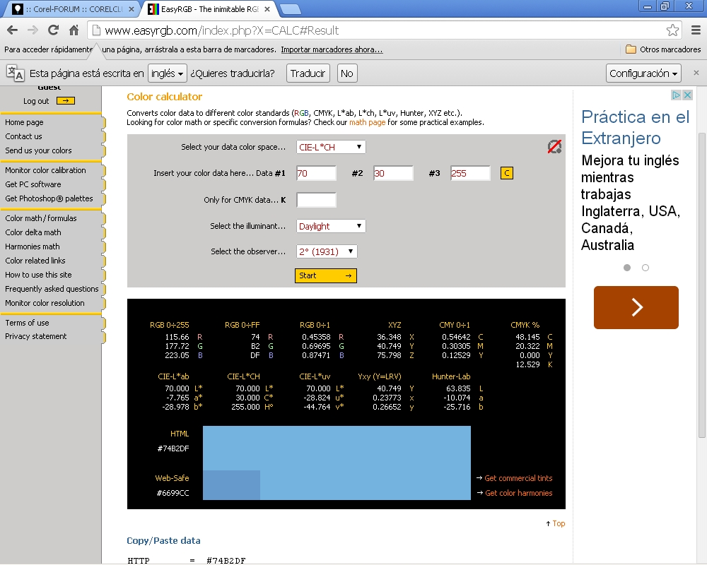

MensajePublicado:Jue, 16 Oct 2014, 12:22
http://www.easyrgb.com/index.php?X=CALC
Parece que este conversor funciona, debes poner los parámetros en el orden LCH en lugar del HCL que te han dado. Sobre los otros parámetros que pide no tengo ni idea.
Tu azul debería ser RGB 115/177/223 compara a ver si se parece al solicitado. Te adjunto la captura.
Conversor colores.jpg [330.01KiB |Visto 5263 veces ]
MensajePublicado:Vie, 17 Oct 2014, 10:38
THAAAAAAANKS A LOT!!!!
Muuuuuuuchas gracias!!!! Belmonte ese es exactamente el color...... guardo esa página como favoritos para futuros!!!!!
Merçi!!
