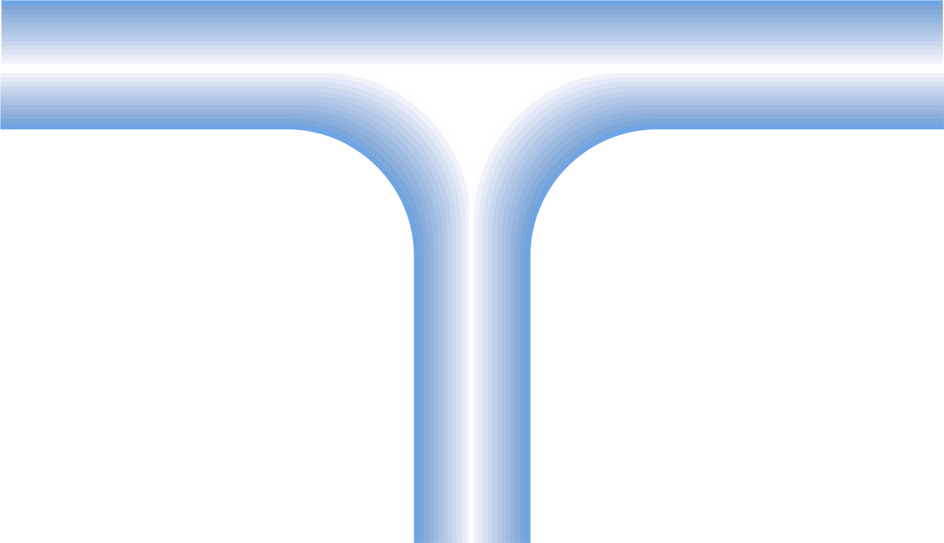

Quiero vectorizar una serie de imagenes, pero tengo problemas con las imagenes que muestro, bueno en realidad he estado reaciendolas con degradados, pero en estas no se como hacer que el degradado tome esa trayectoria curva que se ve en las figuras

Esos no son degradados, se hacen con la herramienta Mezcla, utilizando dos objetos de espesores y colores diferentes

Si tiene razón Ariel es con la herramienta mezcla
Imagenes mezcla.cdr [23.66KiB]
