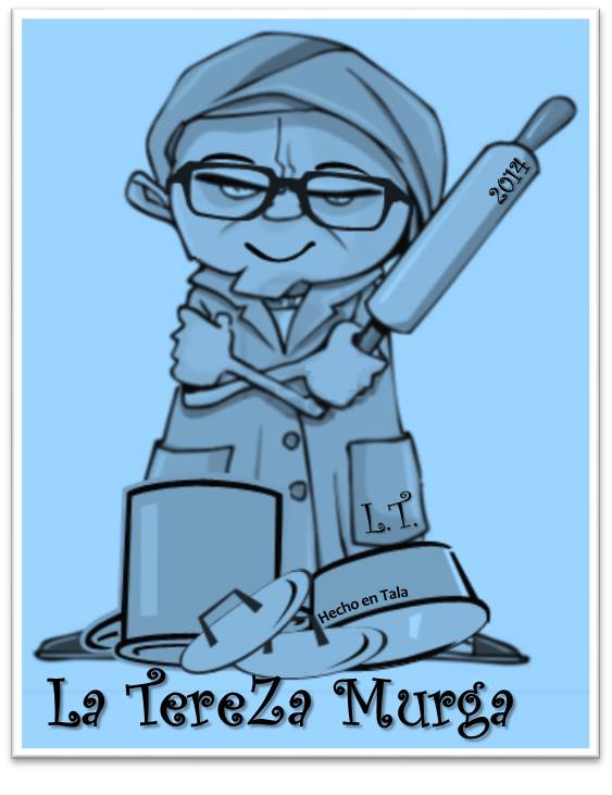

Hola a todos...! como están? les cuento porque los molesto en esta ocasión, tengo que hacer unas camisetas con vinilo, y me dieron una imagen, la cual tengo que rescatar solo el contorno, osea sin sombras ni relieves, solo el contorno por decirlo así, dentro de lo poquito que se de corel, hice lo mejor que pude, primero con PhotoPaint convertí la imagen a blanco y negro 1 bit, y luego la pase a vector con Corel Draw y salió algo así como lo que les voy a adjuntar!
PD: cuando quiero unir dos partes como hago? ejemplo tengo 2 lineas y quiero que sea una sola, pero la parte de la intercepción queda en blanco, se entiende?
Adjunto la imagen que me pasaron y el archivo de corel con lo que llevo hecho! cualquier ayuda o sujerencia se agradece!
Otra cosa q me olvidaba aclarar, tengo que preparar el archivo para plotter de corte y las letras las saque porque le voy a pedir la fuente con que las hizo y escribirlas!
Si tomas la herramienta de Lápiz (F5) y dibujas el contorno, te va a llevar menos tiempo, menos trabajo y te va a quedar mejor. Sobre todo, va aser mas facil a la hora de pelar, porque asi como está te puedes volver loco. Lo bueno de dibujarlo es que puedes elegir como lo deseas hacer.

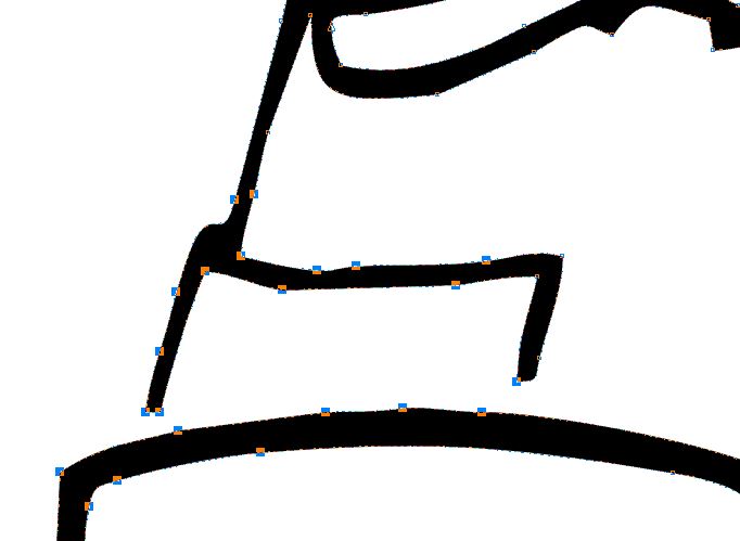

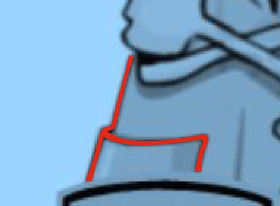

Mi consejo iba mas alla de este trabajo en particular, ya que si tienes que reproducir un logotipo, por ejemplo, no siempre se consigue una imagen de buena calidad para vectorizar. El mayor problema, en tu caso, es que necesitas el diseño lo más "limpio" posible, que las rectas sean rectas y las curvas sean curvas, no lineas quebradas ni llenas de nodos. Si tienes muchos nodos o muchos segmentos el plotter te hará muchos corte y será mas complicado de pelar. No se trata de que sea "lindo" o "feo" sino lo mas simple posible. Te adjunto una captura del dibujo que habias hecho inicialmente y una idea de como deberia ser para que te resulte mas facil (en rojo la parte dibujada). Y cuando hablaba de hacerlo por partes me referia a hacer trozos pequeños (como el dibujo en rojo) en lugar de querer hacer todo el dibujo entero de una pieza. Eso si, una vez terminado de dibujar hay que soldar todos los trozos para formar una sola pieza (de lo contrario el plotter hara muchos cortes inncecesarios

Bueno esto es mas o menos lo que logré, trate de eliminar nodos y simplificar lo mas que pude! como en todo es mejor hacerlo uno mismo a mano que "automático" pero me estaba complicando bastante para dibujarlo por eso decidí hacerlo de esta forma! igualmente voy a mirar el video para aprender a dibujar en corel!

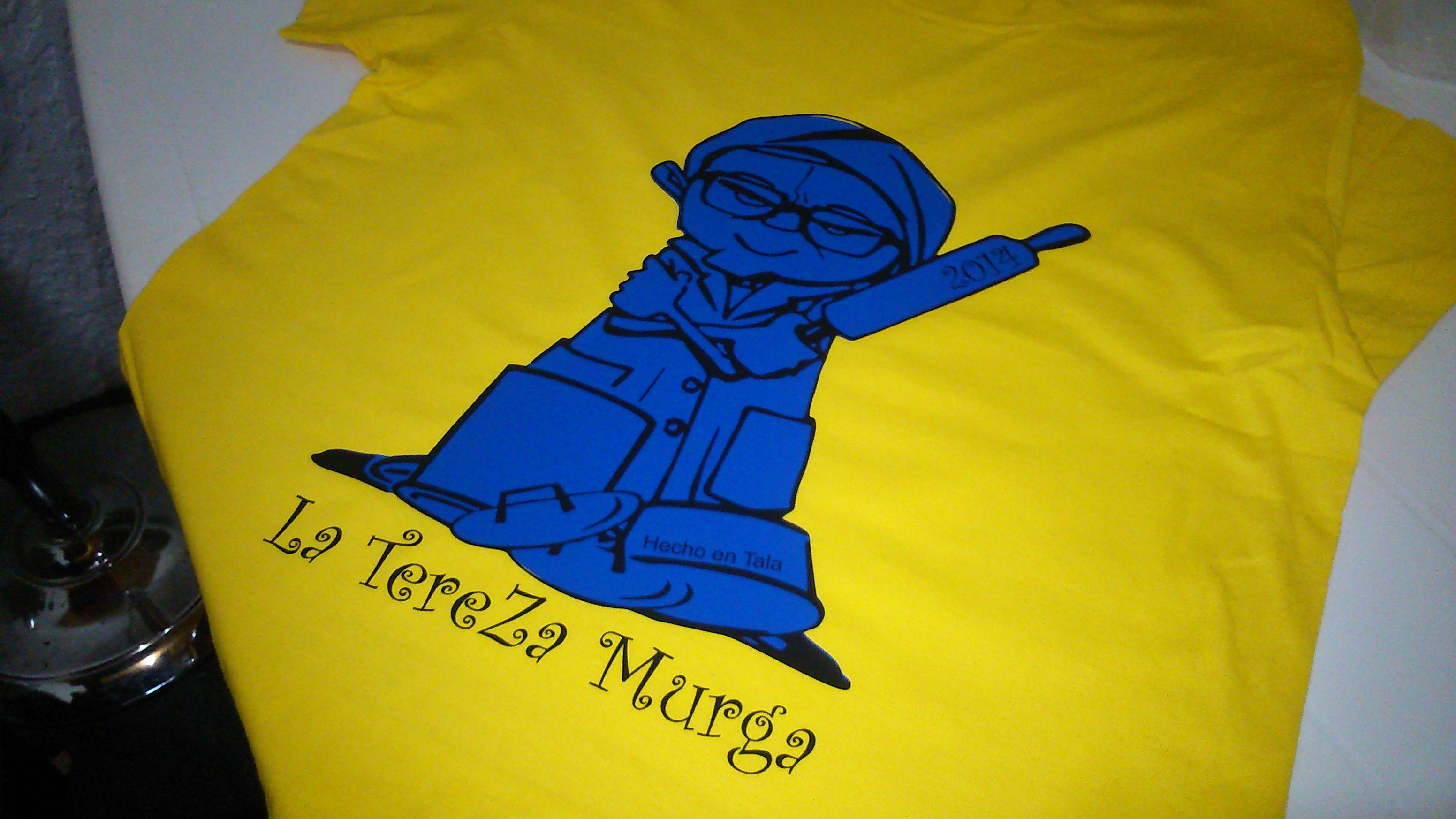

Gente, reactivo el tema para mostrarles el resultado... esto fue mas o menos lo que salió!
No es una cosa excelente pero bue! el color no es el mismo pero eso fue elección del cliente!
gracias a los q me dieron una mano con el diseño!
