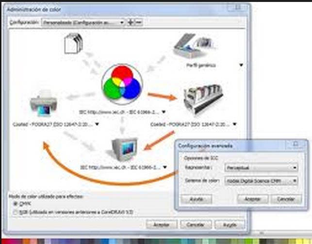

Eso depende si es para offset (imprenta), digital, chorro de tinta, etc. Y suponiendo que es para imprenta, depende del tipo de papel (brillo, mate, obra, cartulina, etc). No existe una configuración universal única para todo, debes crear un perfil para cada uno. Tienes varis opciones, el perfil RGB 8en el centro) tiene que ser sRTGB o Adobe RGB, la representacion (en los circulos cromaticos) debe ser Perceptual, el perfil CMYK debe ser Fogra 39 o ISO Coated v2 para papel brilllo o mate, Fogra 27 o ISO Uncaoted Yellowish para papel obra y para cartulina ISO caoted v2 300% Luego veras una serie de flechas, en las cuales debes indicar cual dispositivo representa a otro (en este caso, que la pantalla simule la impresion CMYK)
1.JPG [46.34KiB |Visto 5075 veces ]
