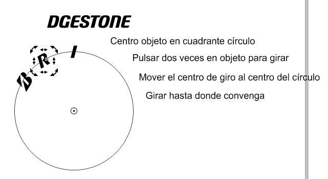

Quizá te sirva esta solución.

Muchas gracias por la respuesta Belmonte, la verdad es que no había pensado en un sistema tan fácil, veré que tal queda y que grado de inclinación le doy a cada letra, pensaba que sería más bien como al curvar un texto.

En este caso no es texto, es un logo (son letras dibujadas) asi que personalmente pienso que la mejor es la que dijo Belmonte. La envoltura es muy util en muchos casos, pero no en este en particular podria ser mas complicado
