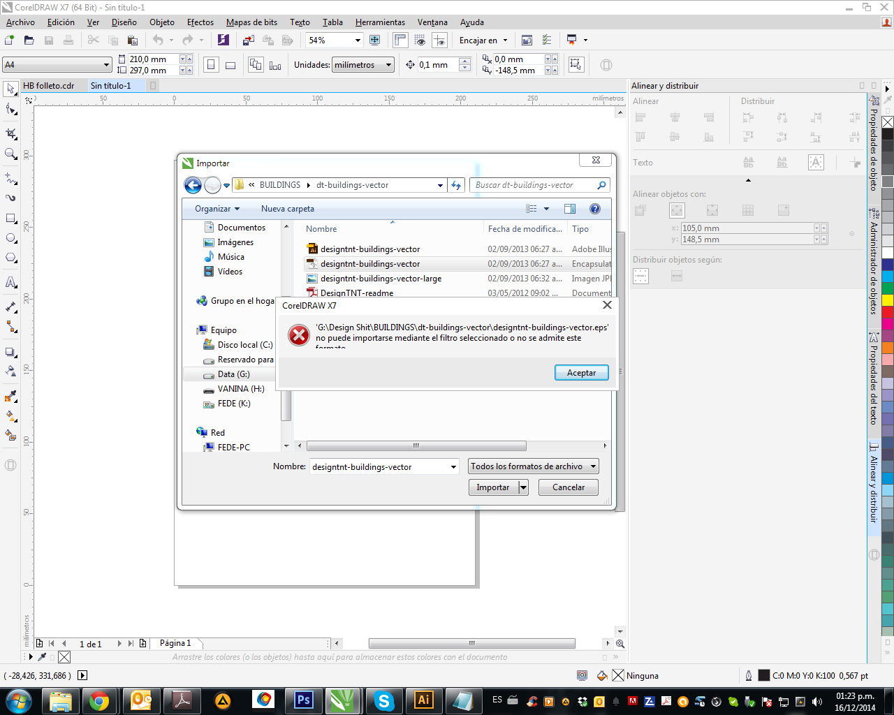

Hola, el CorelDraw X7 me da el siguiente error al importar archivos tanto eps, como ai y pdf: "no puede importarse mediante el filtro seleccionado o no sea admite este formato".
Lo hace con cualquier archivo de ese tipo. Los he generado y re generado. Archivos de alta o baja complejidad en cuanto a gráficos y transparencias. Con cualquier archivo me arroja ese error. Tiene solución?
error importar corel-x7.jpg [367.39KiB |Visto 9379 veces ]

¿Tienes instalado glp ghostscript?

mmm, si creaste los eps y pdf desde illustrator, fíjate que no tengan activada alguna de las opciones de protección al exportar o que el mismo archivo raíz no esté de igual forma protegido por alguna de esas restricciones. De otra manera, corel debería abrir incluso diréctamente un archivo de formato ai , si no lo hace, algo anda mal con corel, tal vez tengas que reinstalarlo o revisar si instalaste corréctamente todos los componentes del programa como dice el compañero de arriba. Saludos.

Un detalle que acabo de notar es que no está en tu disco duro, sino en otra unidad (G:) eso podría ser una razón, que haya sido un erro al copiar el archivo. Si te sucede con todos los EPS quiza tengas dañado el filtro de importacion de EPS, pero tambien puedes probar al importar elegir el formato EPS en la lista de archivos, en vez de "Todos los formatos de archivo"
Veo que tienes instalado illustrator, prueba a abrirlo en Illustrator y guardarlo como AI o PDF
