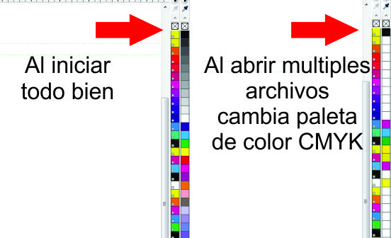

soy nuevo en el foro y tengo un problema.
Al iniciar Corel X6 y abrir un documento o crear uno nuevo la paleta de color me aparece normal, el problema esta cuando intento abrir otro archivo o crear uno nuevo. ya que la paleta de color CMYK me cambia los colores y la mayoria me aparece en blanco

Comentario:aqui la muestra del problema con la paleta de color

La respuesta es simple. cambia el perfil de color, al abrir un archivo con un perfil de color diferente se ven los colores diferentes. y si ese perfil es incorrecto, se verá mal. Cada archivo tiene su propio perfil de color. Solucion: ir a herramientas / administracion de color y cambiar el perfil de ese archivo. Hay que hacerlo con cada uno que abras.
