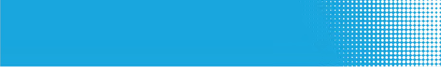

Buenos Días Amigos!!! hace poco empece a usar el programa, y necesito saber, como y con que herramienta puedo realizar este efecto (el de la imagen).
Les agradecería un montón por su ayuda.
Saludos.
Comentario:la parte de los círculos, de diferentes tamaños y degradado, es lo que necesito hacer en otros colores.

Lo que buscas es una trama de medios tonos, hemos hablado varias veces del tema aqui, basicamente puedes hacerlo como mapa de bits (menu mapa de bits / transformacion de color / medios tonos) o vectorial, que es mucho mejor, por ejemlo entra en http://rasterbator.net/, sigues los pasos y lo guardas como PDF, luego lo abres en el programa. Es bastante intuitivo y tiene muchas funciones, lo mas simple es elegir "una hoja" y elegir un tamaño de punto mas pequeño
