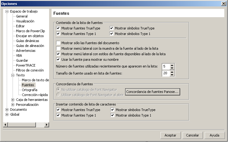

Hola Ariel. No se qué más datos darte, simplemente cuando entras en opciones, en el apartado de fuentes, la concordancia de fuentes esta desactivada, aparece en color gris y sin poder hacer click...
He abierto el font navigator, he buscado mis fuentes y en ese sentido ya está bien. He reiniciado el equipo y cuando abro corel y miro lo de la concordancia de fuentes sigue apareciendo desactivada...

aquí te mando la imagen de lo que me aparece, aunque no hay mucho que ver...
opciones.jpg [173.53KiB |Visto 11152 veces ]

He estado leyendo los post y me he dado cuenta de que no he dicho que he instalado Corel X6 sobre Windows XP, ¿puede que sea por ahí dónde está el problema de la concordancia de fuentes?
También quiero indicaros que he instalado la versión de 32
