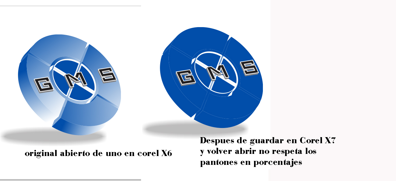

Hola, con respecto al cambio de color, sucede es de la siguiente manera, coloque una figura con un pantone otra con el mismo pantone pero al 50% y otra al 20 %, al cerrar el archivo y volver a abrir me dejo los tres con el pantone al 100%, los cambie a cyan y ahí si me respeto eso, ahora el problema esta en que para trabajar en un archivo nuevo sin problema pero el problema esta en trabajar en archivos viejos de Corel X6, por que cuando los abro y el lee que tiene pantones cuando le hago un cambio, el que sea y le doy guardar daña el archivo, no lo deja guardar, no lo deja cerrar, nada y no se puede volver a abrir. lo deja copiar lo copio, abro otro archivo y lo pego, pero si lo abro y le hago otro cambio o deseo hacerle algo el lo daña, estoy un poco estresado con este tema me ha dañado varios archivos que vienen de corel X6 y mi compu por alguna razon no me deja volver a X6, bueno si alguno sabe como hacer o que cambio realizar le agradezco.
Comentario:Esta es una explicación del problema

Seria bueno ver el archivo para poder analizarlo, como decia Antonio uno de los problemas habituales suele ser el usar paletas diferenes, recuerda que Pantone ha ido cambiando las paletas a lo largo de los años, por lo que un archivo de hace unos años tendrá paletas diferentes y si se guarda para unaversion anterior tiene que cambia rla paleta y eso origina conflictos

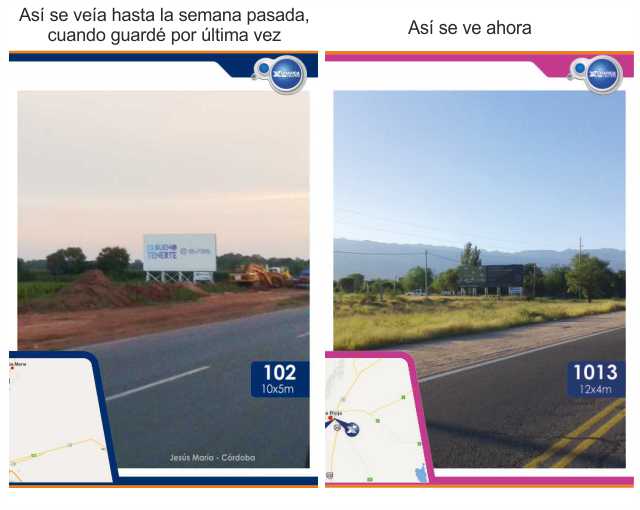

Hola ! tengo un problema un tanto complicado... Resulta que normalemte, trabajo con un pantone (294) que es azul, guardé mi trabajo, y cuando lo abro nuevamente, se ve magenta... Pensé que solo sería un problema de previsualización, pero al exportar como jpg o pdf, sige apareciendo magenta.
Otra curiosidad, es que cuando selecciono el elemento que cambió de color, sigue apareciendo con la información de Pantone 294c. Alguien tiene idea de como solucionarlo? es un trabajo muy largo, como para hacerlo de nuevo.
Les paso una imagen, para que vean
Desde ya, muchas gracias
Lo primero seria poder ver el archivo para poder dar una opinion. A simple vista lo que veo es que son archivos diferentes, pero el color no deberia variar, si es Pantone 294 C debe ser "azul" siempre
