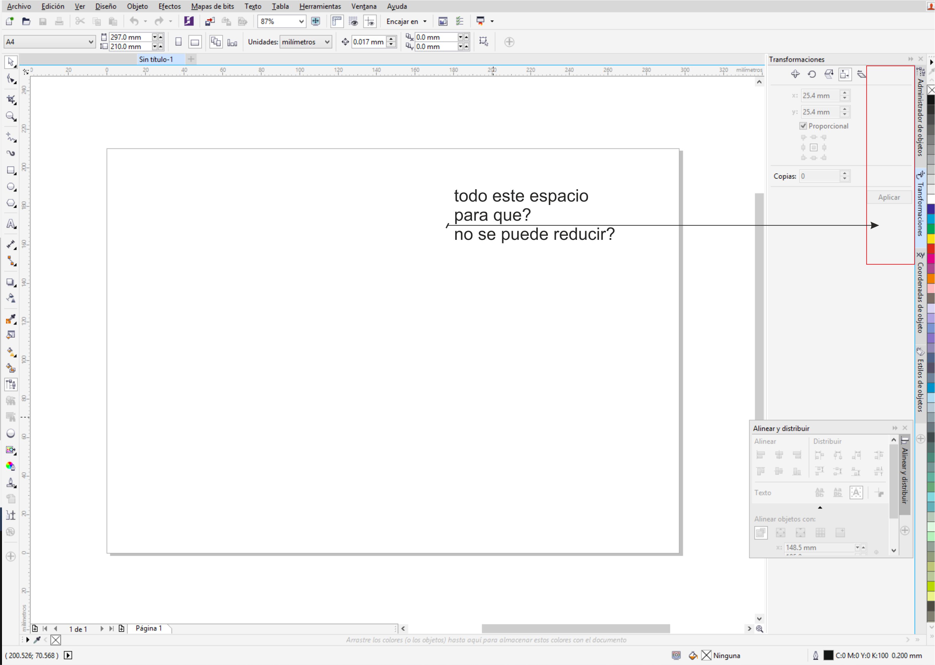

hola, te mando una captura de pantalla. para las ventanas acoplables....
el tema de las unidades , también es importante, ya que muchas veces al introducir los datos, se borra una m de mm
y se sale del dibujo.
muchas gracias

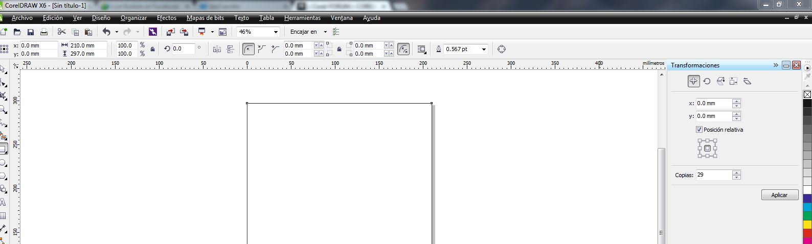

Ese espacio tiene su razon de ser aunque, como dices, no quede bonito. Ocurre la persiana de Transformaciones tiene varias pestañas con diferentes textos, que ademas varias de extension segun el idioma. Supongo que es una cuestion de programación, entre hacerlo "elástico" y adaptable constantemente decidieron dejar un ancho fijo y dejar el boton de aceptar anclado a la derecha. En otras persianas no ocurre eso. Vale aclarar que en X6 era similar, no es un fallo de X7
