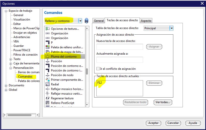

Hola, supongo que te refieres a CorelDRAW X7 (version 17) y X6 (version 16) porque la version 6 es de 1994.
La pluma de contorno sigue siendo F12, lo puedes comprobar en Herramientas / personalizacion / comandos / Relleno y Contorno / pluma de contorno
pluma.JPG [91.09KiB |Visto 7211 veces ]
