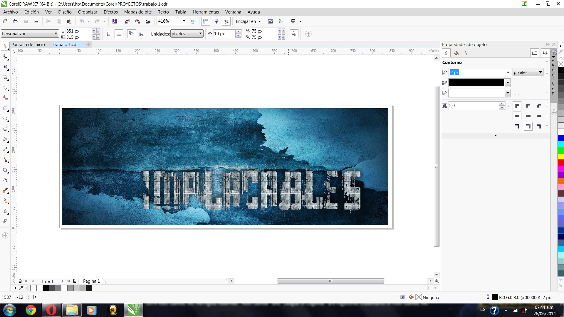

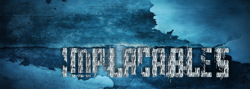

Estoy empezando a usar corel, soy un hiper novato en este programa, estuve viendo tutoriales y más, entonces empecé a intentar hacer algunas cosas a ver que sale, y me encuentro con esto: Escribí un texto, le puse un tipo de fuente y le di un relleno de textura
Todo bien la imagen todo pero a la hora de exportar en .jpg, la textura no es la misma y sale pixelada, no sé si hice algo mal.
Adjunto imágenes de mi trabajo en corel y cómo me queda al exportar.
Desde ya muchas gracias!
Comentario:y esto es lo que me sale al exportar.

Hola! Para poderte dar una respuesta habria que ver el el archivo y conocer mas detalles, por ejemplo, qué tipo de textura utilizaste, o qué valores has utilizado al exportar, por ejemplo, si tienes activada la opcion de suavizar. Una posible solucion en este caso es convertir a mapa de bits el texto (menu mapa de bits / convertir a mapa de bits) antes de exportarlo.
