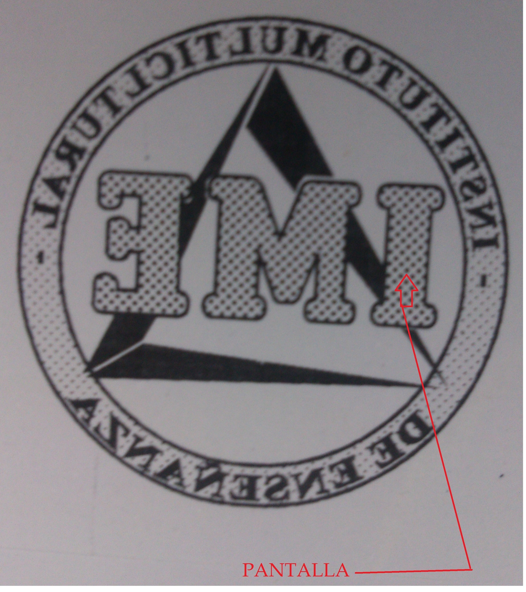

Que tal, Saludos, mi duda es como imprimir la opción pantalla en ciertas áreas de un diseño, les adjunto una imagen (
puntos.jpg [850.16KiB |Visto 4060 veces ]
), uso CorelDraw X4 y tengo una impresora SAMSUNG Xpress M2875FD.
Gracias.

A eso se le llama una "trama de medios tonos" (halftone, en ingles) y para eso necesitas una imrpesora láser con lenguaje Postscript nativo (que no sea una emulación).
Si lo que deseas es hacerlo en pantalla, una opcion simple es usar un programa llamado Rasterbator viewtopic.php?f=4&t=5409&p=20009 que permite convertirlo en tramas y guardarlo como PDF, que luego puedes abrir o importar en CorelDRAW
