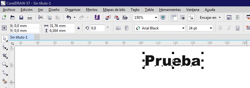

Ambas fuentes funcionan sin problemas con CorelDRAW X7, te adjunto una captura de pantalla. Ten en cuenta que las fuentes ahora vienen agrupadas por familia, es decir, que tanto Arial Black como Arial Narrow están agrupadas con "Arial", tienes que seleccionar Arial y desplegar la flecha hacia la derecha para desplegar el menu de opciones. Eso ya existia en CorelDRAW X6.4 (la cuarta actualizacion de X6)
Ten en cuenta que las fuentes son administradas por el sistema operativo, no por CorelDRAW, es decir que si no aparece luego de instalarla puede ser un problema de la fuente (las fuentes son archivos, a veces se dañan) o del sistema. Por las dudas, ya que dices que la has instalado varias veces, es importante haberla desinstalado primero. Es importante no tener muchas fuentes instaladas, se aconseja menos de 400 para que el sistema funcione mejor, si tienes por ejemplo 1000 o 2000 fuentes puede que alguna no funcione bien e incluso que esté instalada mas de una vez. Por supuesto que se pueden tener mas, pero el sistema se vuelve cada vez mas lento hasta que un dia colapsa.
Captura.JPG [44.28KiB |Visto 6107 veces ]
