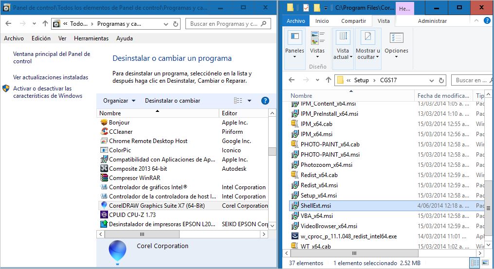

Hola tengo draw x7 en win 10 y no puedo ver las miniaturas en carpetas, intente probar lo mencionado arriba, abajo detalles:
1.- Ir a Panel de Control->Programas->Desisntalar un programa.
2.- Desisntalar el programa Corel Graphics - Windows Shell Extension. esto no aparece en programas instalados
3.- Una vez desisntalado el programa ir a la carpeta C:\Program Files\Corel\CorelDRAW Graphics Suite X6\Setup\CGS16 en ella se encuentra el ejecutable ShellExt.msi de la versión de Corel Suite X6. ¡Dar doble clic y ejecutarlo! este si esta, pero al instalar me dice que hay una versión mas actualizada el cual no lo veo en programas.
alguna solucion que tengan???
miniatura_coreldraw_001.JPG [131.01KiB |Visto 111835 veces ]

Quiza lo mejor seria desinstalar, asegurarte de borrar las carpetas en Archivos de programa y en ProgramData y en Users / AppData (ProgramData y AppData son carpeta ocultas, tienes que activar la opcionen Windows para ver archivos y carpetas ocultas). La ruta es:
C:\ProgramData\CorelDRAW Graphics Suite X6
C:\Users\(TU NOMBRE DE USUARIO DE WINDOWS)\AppData\Roaming\Corel
Luego instala nuevamente el programa
Esto puede ayudarte
