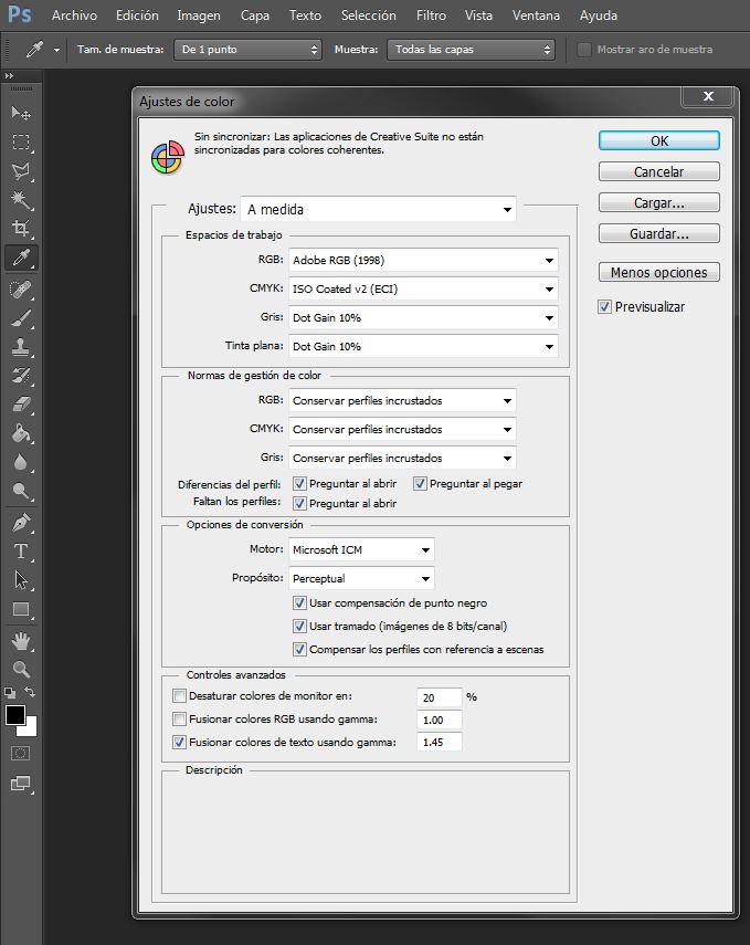

El ISO coated V2 de Corel Draw es el mismo que el eurocoated V2 de Photoshop? Si no fuera así en Photoshop no encuentro el mismo perfil
MensajePublicado:Vie, 09 May 2014, 17:36
A grandes rasgos, si, son similares, pero en Photoshop puedes cargar los mismos perfiles. Esta es la configuracion que yo uso
Captura.JPG [91.43KiB |Visto 9723 veces ]
MensajePublicado:Vie, 09 May 2014, 17:47
Si a lo que me refiero que tendré que cargar el perfil del iso coated en Photoshop ya que en el menú no me aparece.
Edito: Listo, lo tenía que cargar en Archivos programa/corel/color y ahí estaba el perfil que se usa en corel draw.
