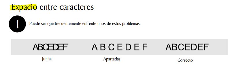

Aqui hay varias cosas. Primero, el articulo que mencionas es sumamente básico, y contiene numerosos errores, incluso se contradice a sí mismo (como cuando aconseja aplicar el tamaño solo a la página actual, cuando en realidad debe hacerse lo contrario). No es que le busque errores, algunos son muy evidentes.

respecto al kerning, no es algo tan simple como mover la A o la V de su posición. Básicamente hay que tener en cuenta los "pares de kerning", es decir, solo cuando se juntan la A y la V, pero eso es solo uno de muchos casos posibles. Te aconsejo leer http://www.unostiposduros.com/el-kernin ... a-espanol/
Para solucionar los problemas avanzados de tipografias se requieren programas especificos, como FontLab http://www.fontlab.com/font-editor/fontlab-studio/ Fontographer http://www.fontlab.com/font-editor/fontographer/, o TypeTool http://www.fontlab.com/font-editor/typetool/, aunque son programas comerciales. Tambien hay programas gratuitos como FontForge http://fontforge.org/ o TypeLight http://www.cr8software.net/typelight.html
