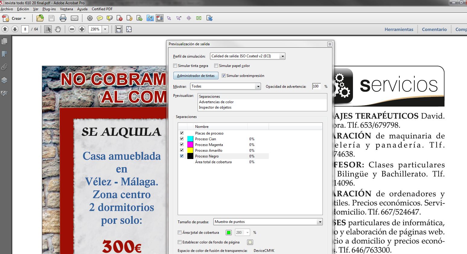

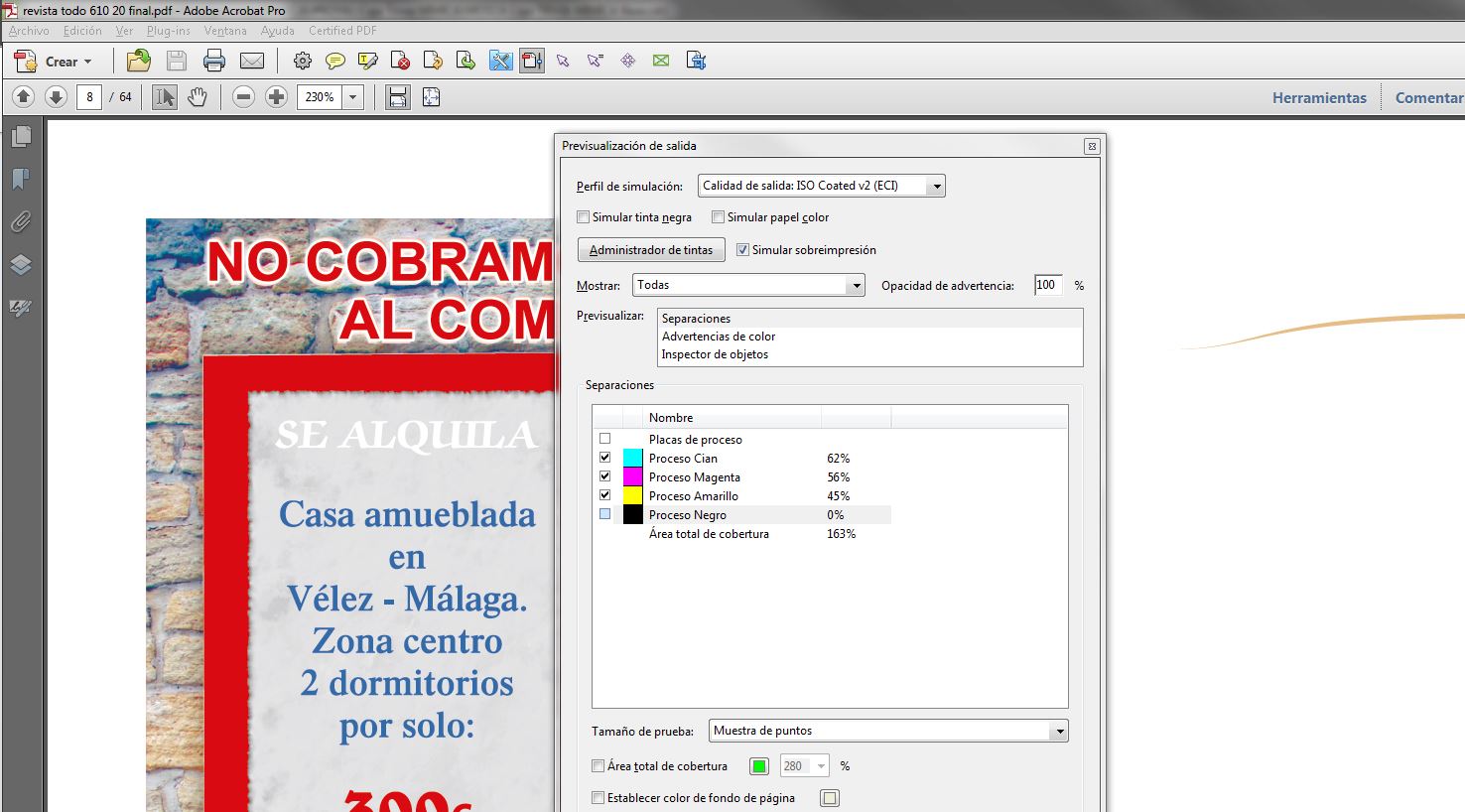

MensajePublicado:Lun, 28 Abr 2014, 18:33
El PDF que me enviaste esta bien (con las observaciones que ya mencioné antes), te reenvie el PDF con el perfil incrustado. Solo tienen que verlo con el perfil de color correcto.
b.JPG [221.64KiB |Visto 12983 veces ]
a.JPG [153.2KiB |Visto 12983 veces ]
