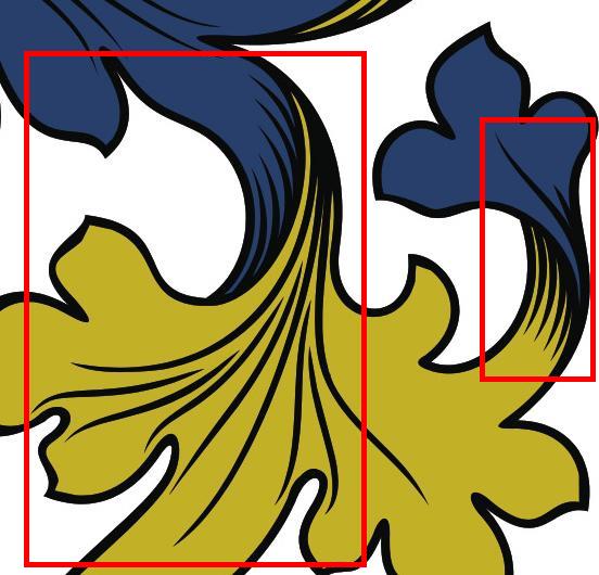

Hola a todos, soy muy nuevo usando Corel, pero tengo una duda con una técnica de sombreado y como puedo aplicarla con CorelDraw X6.
Adjunto un ejemplo de esto, es básicamente hacer las sombras de un dibujo solo con lineas negras, no quiero aplicar difuminados ni nada por el estilo, solo quiero usar lineas negras.
Por favor si alguien sabe como hacerlo se los agradeceré mucho, lo que quiero hacer esta encerrado en los cuadros rojos.
Saludos !!!

Bueno, creo que tendrás que hacerlas a mano y una a una. No hay una forma de hacerlo automáticamente. Tu consuelo es que tu trabajo quedará genial una vez terminado y tendrá un toque muy artesanal y antiguo que al fin y al cabo es lo que quieres.

En realidad, la mejor explicacion es la imagen que adjuntas. Son lineas de espesor diferente, mas gruesas en un extremos y finas en el otro o terminado en punta segun el caso. Una forma rapida y simple de hacerlo es usando la herramienta Medios Artisticos, que tiene varios tipos de pinceles personalizables, y los trazos caligraficos son del estilo de lo que buscas, es decir, ya hace el trazo con esa forma y unicamente debes indicar el espesor (en la barra de propiedades)
