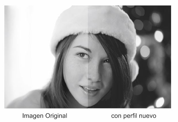

Bueno, no tengo X5 pero es igual en otras versiones. Como te decia, un 15% de ganancia de punto es mucho si es para enviar a una imprenta, eso se justificaria para otras aplicaciones (impresoras laser monocromaticas, efectos en pantalla, etc). De esa manera está enviando las imagenes en escala de grises con un 15% menos en cada porcentaje, es decir, un 35% de envia como un 20%
Tambien usar una representación perceptual ayuda a tener una mejor calidad de imagen. La diferencia de perfil es apreciable en pantalla.
1.JPG [31.41KiB |Visto 15865 veces ]
Te adjunto el archivo corregido para que veas la diferencia de perfil: http://we.tl/FmsQZQik69

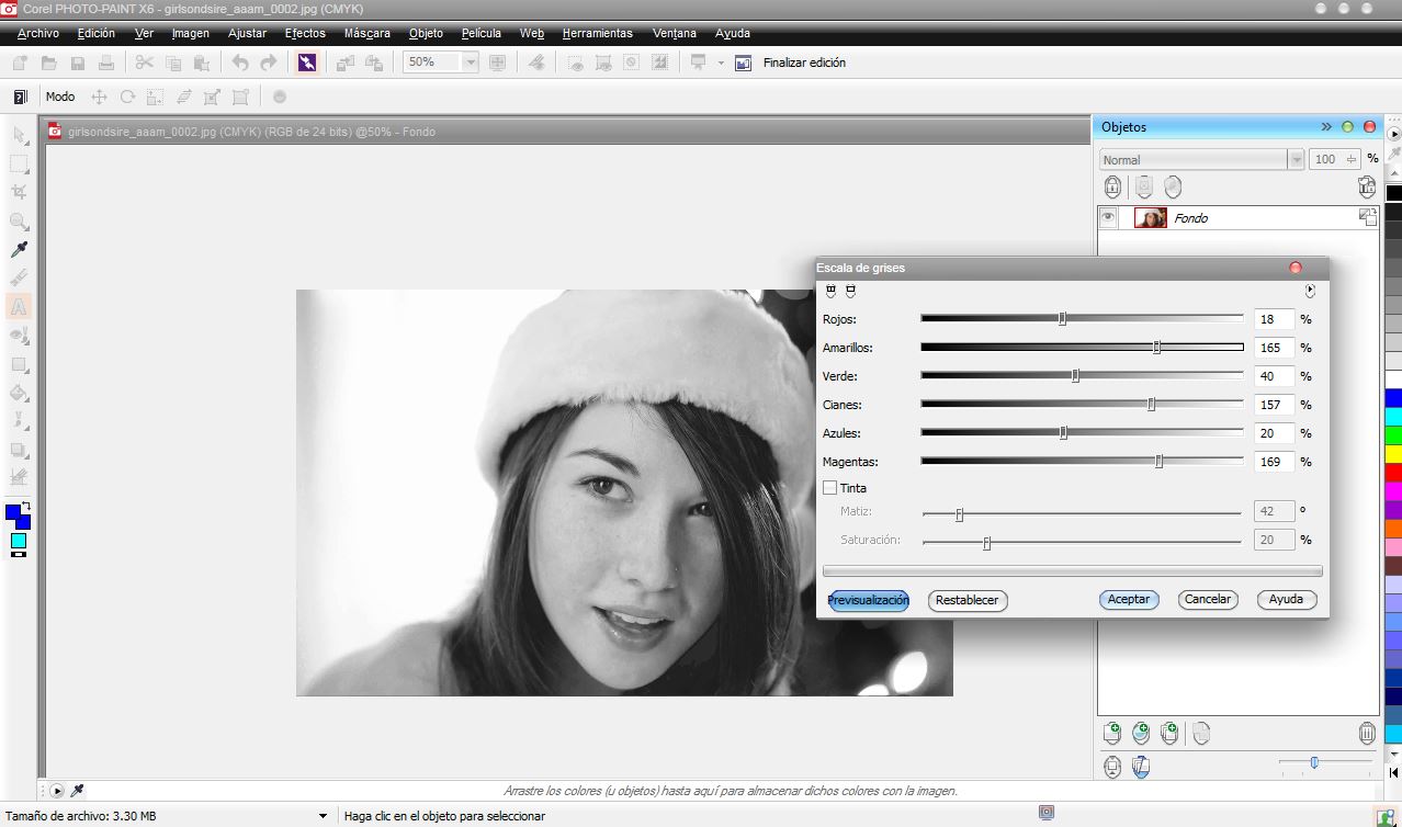

Si tuvieras X5 o X7, tendrias mas opciones al convertir una imagen color a escala de grises (aclaro que la imagen que te envío está sin retocar ni ajustar, solo fui a Mapa de bits / Modo / escala de grises luego de ajustar el perfil de color)

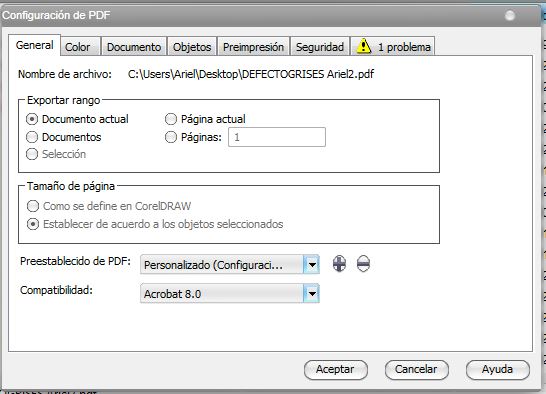

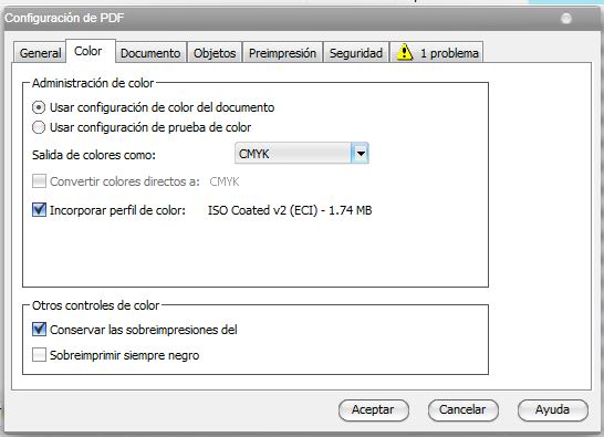

Bien, vamos avanzado por partes. Lo primero es que el archivo esté bien configurado, porque si el archivo está mal no podemos esperar que el PDF haga un milagro. Una vez que tenemos los valores adecuados en nuestro archivo, pasamos a hacer el PDF. Aqui la gran pregunta sería qué configuracion utilizas, porque las pantallas que muestras de tu servicio de preimpresion estan incompletas. Te adjunto un PDF hecho en mi equipo y una captura de las primeras pantallas. Veras que dice "personalizado", lo cual en realidad es que seleccioné "PDF X/3" y luego abajo "compatibilidad con Acrobat 8.0". El perfil es de un papel coteado brillo
http://we.tl/wcosIJMbfw
1.JPG [45.05KiB |Visto 15858 veces ]
2.JPG [41.66KiB |Visto 15858 veces ]
