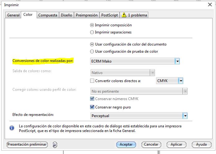

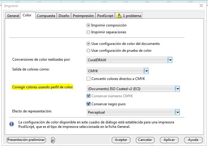

3- Que se pueda deshabilitar la corrección de color al enviar a imprimir (un cuadradito para tildar o destildar), ya que con algunas impresoras se acerca mas al trabajo final en offset la versión sin corrección de color, que la corregida. Si bien uno puede deshabilitar manualmente la corrección de color, así y todo cuando se envía a imprimir sigue haciendo algún tipo de corrección.
Esa opcion existe, en el menu impresion / color

MensajePublicado:Sab, 12 Abr 2014, 19:22
De hecho si existe una manera de desactivarlo, pero no esta en ese dialogo, esta en el menú Herramientas, administración de color, configuración predeterminada, Motor de color: "Ninguna". El tema es que esto también hace que se desactiven los colores en la visualización y los colores de prueba. Todo el resto de las configuraciones aplican alguna corrección de color a las impresoras y hacen cosas raras, como que el magenta se vuelva violeta o salmón, el cían parece esmeralda, que se yo. Digamos que la mayoría no hace las pruebas suficientes como para darse cuenta de cual es el parámetro que hay que cambiar, y terminan imprimiendo muestras, tanto láser como a chorro de tinta con colores desvirtuados. En cambio una casilla que se pueda dejar tildada al momento de enviar a imprimir que diga "deshabilitar administración de color" y una leyenda tipo "Representa mejor la salida de colores en algunos dispositivos", creo que sería una mejor forma de implementarlo.
Pasa que muchas veces las impresoras aplican ya correcciones de color para asemejar mas los colores a los de pantalla, si a eso le sumamos las correcciones de colores que realiza el Draw, muchas veces terminan en auténticos desastres. Sobre todo en las chorro de tinta. Las láser color suelen venir con buenos perfiles de color y hasta sistemas de calibración que nos permiten tener colores realmente muy cercanos al trabajo final, ya sea offset, o la representación que da el Draw en pantalla.

MensajePublicado:Sab, 12 Abr 2014, 20:26
No me referia a eso, ya que como bien dices, eso desactiva toda la configuracion de color, lo cual no es bueno ni necesario. En el menu Imprimir, en la segunda pestaña (Color) hay una opcion de elegir la forma de enviar los colores, de acuerdo a la configuracion de CorelDRAW o de acuerdo a la configuracion de la impresora (desactiva el perfil de color de CorelDRAW)

MensajePublicado:Dom, 13 Abr 2014, 00:15
Eso no desactiva la corrección de color al imprimir, ya lo he comprobado. Además queda claro que sigue haciendo conversiones de colores porque justo encima de "conversión de colores realizada por" aún podes elegir cual configuración de color queres usar, si la de prueba o la del documento.
Igualmente siempre podés hacer la prueba tu mismo con el archivo que adjunto. Si la administración de color queda desactivada correctamente, ambos colores de muestra deben coincidir al ser impreso (cmyk y rgb).
Igualmente, que salgan iguales de la manera que explique anteriormente, no significa que todo el mundo tenga que hacerlo. Esto solo sirve en algunas impresoras especificas.
