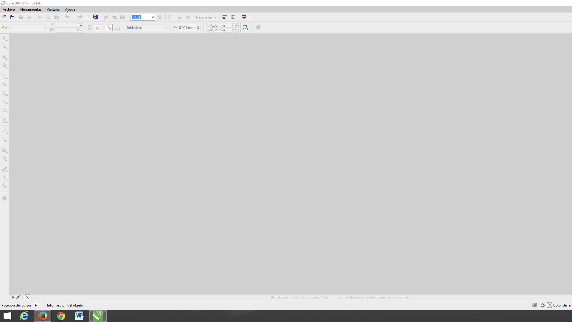

alguien tiene este problema?...
Escenario: notebook con resolucion 1600x900, segunda pantalla monitor a 1920x1080 (conectado por vga o hdmi da igual), win 8.1 x64, video nvidia optimus (intel HD 4000 / GeForce 630GT)
cuando maximizo corel x7 en la segunda pantalla parte de la ventana se queda fuera (se pierde una buena parte, adjunto captura para que vean)
captura.jpg [75.28KiB |Visto 6130 veces ]
Lo que no funcionaba con corel x6 y sigue igual con corel x7 (tanto en win7, win8 y win8.1 todos de x64) es que no arranca usando la gt630, solo usa la aceleracion intel HD. (aun cuando cree el perfil en el panel de control de nvidia)

Lo que pones en la imágen también me pasa a algunas veces a mi. Tambien trabajo con portatil y monitor secundario. Pero sólo lo visualizo en el del portatil.
