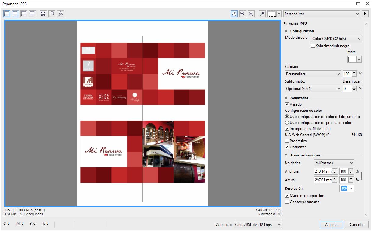

exportar a jpeg (o cualquier otro formato) CYMK con transparencias (lente/pantalla) tira los bitmaps que tienen lente con un fondo gris como muestra la captura, si exporto en RGB los tira bien.
Captura.JPG [112.63KiB |Visto 29760 veces ]
MensajePublicado:Vie, 25 Abr 2014, 18:45
¿Ese no es el fondo del escritorio de la pantalla de previsualización?
Eso no sale en la foto final. A mi al menos no me pasa y estoy exportando a JPG contínuamente imágenes para plotteo.
Si pones el ratón en cualquier esquina o punto del borde puedes cambiar su proporción de la ventana para adaptarlo a lo que vas a exportar. Llegará un momento que llegue a desaparecer si lo ajustas bien. En cualquier, caso nunca va a exportarte ese escritorio como parte de los exportado.
Comprébalo y comentanoslo, por favor.

Bien, perdona, ya sé a que te refieres. No lo habia visto pues estaba muy pequeño. A mi me exporta correctamente las transparencias y las fotos con fondo tranasparente.
¿Cómo has hecho las transparencias? En Corel X7 o es un archivo abierto con Corel X7 pero creado en otra version?. Las fotos con fondo trasnparente.... ¿con qué programa las creaste antes de importarlas?

los logotipos esos que salen con fondo gris son bitmaps en escala de grises, fondo negro, motivo en blanco, con transparencia modo pantalla/screen (NO tienen canal alfa), que vuelve lo negro transparente, si elijo exportar en rgb sale perfercto pero como corel ajusta los colores al perfil de exportacion se produce un desfasaje en los colores cymk
corel x6 con el mismo archivo cero problemas.
agrego: el archivo fue hecho de cero en X7
agrego 2: si convierto dichos bitmaps problematicos de escala de grises a modo cmyk dentro de corel, el resultado es el mismo, parece que los filtros de lente corel los aplica en modo rgb nomas.

Si activas "Colores de prueba" se ven las transparencias en modo pantalla con el fondo gris, tal como las muestras al exportar. Si corriges el archivo, se ve bien y sale bien.
de todas formas, pienso que si el programa no soporta esa opcion deberia estar deshabilitada cuando elige uno trabajar en cmyk al crear un nuevo archivo.
El programa soporta esa opcion, tanto en CMYK como en RGB, depende de cual opcion elijas tu. Ademas puedes dejar la opcion de "colores de prueba" habilitada por defecto(Herramientas / OPciones / espacio de trabajo /visualizacion)
